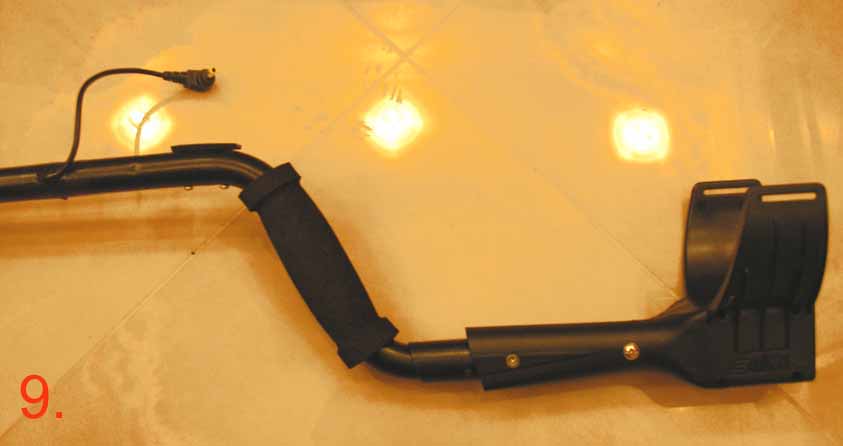

Сделал первый прототип.
Наверняка у нас в ветке на мало людей, кто ходил с Вайтсами. Не мешает такой блок под локтем при поиске?
Стоит прибор на нём явно лучше. Со старым блочком у меня Сиг только с 6" не заваливался на бок facepalm.gif
Ещё вопрос к тем, у кого есть опыт с Вайтс. Там, как я понял, динамик тоже под локтем? Нормально слышно? Понятно, что основной поиск в наушниках, но резерв лучше иметь.

Стоило столько корячиться, что бы изобрести Ваитс. smile.gif Как он по весу будет, когда вся начинка в него встанет?

QUOTE(Руся @ Nov 6 2017, 02:43)
Нормально у Вайтсов слышно. Зависит от качества динамика больше, чем от его расположения.

QUOTE(F.D.Iskatel @ Nov 6 2017, 08:54)
Собственно масса увеличится не значительно. Грамм на 100-200. Изменяется развесовка. Плюс герметичность. И без динамика голову проще загерметизировать. И прибор в лежачем положении устойчив.
Удобный батарейный отсек, у которого не отходят контакты 14.gif Совмещённый с батарейным отсеком питания наушников.
Нет проблем с повреждением разъёма наушников. Звук подам напрямую на плату передатчика. Отключается отдельным выключателем.
QUOTE(asgo @ Nov 6 2017, 09:38)
Вот и хорошо. Тогда динамик уходит под локоть.

QUOTE(sss @ Nov 6 2017, 13:12)
Можно сделать компактно, но развесовка станет хуже.
И в Вашем примере плата передатчика куда ставится? lupsk.gif Её питание?
И к тому же - легко и компактно у Сорекса и Беркута. И что? Ходить с 13" 3Ф не возможно ddd.gif Меня во всяком случае очень напрягает заламывание кисти.

Плату передатчика нужно встраивать в блок и питать из него же, а не городить дополнительные батарейки! 17.gif

QUOTE(sss @ Nov 6 2017, 13:57)
Ага, только с гарантии придется слететь, а так идея хорошая ))) То же касается и самопальных блоков питания.
Не понял.
Или встраивать в блок питания на 6 АКБ и питать от них же? Так туда и встроено, но со своими АКБ - и это правильно. Сиг не мало потребляет, как и передатчик.
Полагаю, Вы имеете в виду питание переделать на 18650 или что-то такое? Я прорабатывал такой вариант и отказался. Мало-ли куда меня занесёт с МД и в случае чего купить новые 18650 заряженные будет несколько сложнее батареек АА, которые на каждом углу продают. Нет, питание от АА - оптимально вполне. Тут Виктор Олегович прав.
Сергей Асго, гарантия у моего МД уже давно ушла в силу прошедших лет smile.gif Да и кроме подсветки там ломаться нечему. smile.gif
