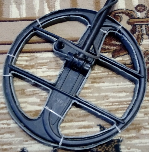

QUOTE(GroundHunter @ Oct 27 2017, 15:58)
вот лично я не вижу толку в складной штанге, пока присутствует провод от катушки к блоку.
По опыту с Сорексом и Б-5, а так же с ранними Сигнумами могу точно сказать - складная штанга удобнее не складной/разборной. Чуть сдвинул фиксатор и сложил штангу, кинул МД в авто и поехал. С проводами, без проводов - не важно как раз. Сложил и всё.
QUOTE(GroundHunter @ Oct 29 2017, 00:59)
защита под снайперку из стоительного магазина  smile.gif цена вопроса 49 рублей
Может кто круглую нашел? типа заглушка от трубы или типа того
Так закрываю все свои катушки с 2005 года. Проблем с отказами катух с тех пор не стало smile.gif

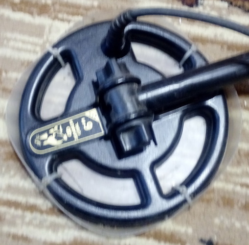

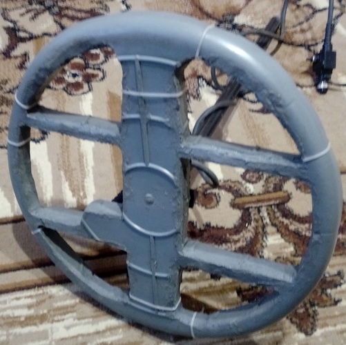

QUOTE(GroundHunter @ Oct 28 2017, 23:59)
Гравитекс BODY. При ежедневном поиске хватает на два применения в год датчика размером 15". Но честно говоря давно не применял. Катушки без защиты который год. Сносу им нет.

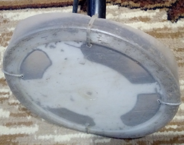

QUOTE(Руся @ Oct 29 2017, 00:11)
периодически, пару-тройку раз в сезон, снимаю защиту и мою. субъективно ещё с трака кажется что ложняков меньше.
а гравием обрабатывать это нарушать товарный вид катухи. потом продать будет проблематичнее.
так что лично я или за покупку пусть дорогой защиты или за колхоз, желательно близкий к нормальной защите.

QUOTE(Fokyc @ Oct 29 2017, 10:53)
Ну во-первых он смывается. Во-вторых это защита, если покупатель не дурак, то поймёт. А в-третьих по пляжам ходить какая защита?
От песка, Паш. Правильно - защита нужна. Мы постоянно используем катушки в крайне агрессивных средах - абразив + влага. Мех. износ велик. Лучше его дополнительно снизить.
QUOTE(GroundHunter @ Oct 29 2017, 10:41)
Я тоже регулярно перематываю защиту. Ложняки начинаются, если под защиту попадёт что-то, содержащее соли + влага. Это сразу становится заметно и является сигналом для снятия защиты и промывки катушки в чистой воде. Только такое происходит с защитой любого типа. Пробовал. Под штатную тоже всё отлично набивается. Ещё и сохнет хуже.
Сообщение отредактировано Руся: Oct 29 2017, 10:02

QUOTE(Руся @ Oct 29 2017, 09:59)
У меня катушки года наверное с 11-го. Я не знаю где ты их применяешь и как, но у меня как новенькие. В лужу засунул, прополоскал и хоть на выставку.

QUOTE(Fokyc @ Oct 29 2017, 11:11)
Я один раз походил год с катушкой без защиты. Активно походил. Леса, поля... И всё - катушка вышла из строя. Правда это были катушки старых образцов. Но рисковать желание более не возникает. Не вижу смысла проверять второй раз.

QUOTE(Геацинт @ Oct 29 2017, 11:40)
Насколько помнится новый белый компаунд катушек ака применяется в авиапромышленности, то ли лопасти склеивают им, то ли еще что. Очень Крепкие... если не дубасить по камням и пенькам.
Так как не дубасить-то? ddd.gif У меня постоянные удары по катушки. Камни, крупные ветки, сучки... рога 17.gif (раз всего cheesy.gif ). Обмотка гофры по периметру как раз сглаживает удары.
Ведро из под шашлыка или майонеза,сейчас точно не помню от чего,у жены одолжил.Крышка круглая,пластиковыми хомутами прикрепил.Легкая,дешево.Сейчас много продается пластиковой тары,только надо знать размеры.А паяльником сделал защиту на 13ДД. Материал ведро и пластик не убиваемый.Могу скинуть фото,но только завтра.
