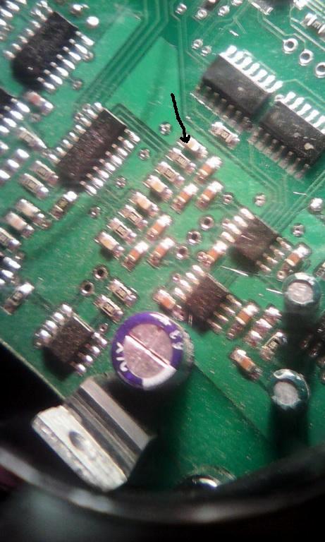

Заметил, на высоких значениях КТ при отключенном датчике идут ложные сработки КТ. "Методом тыка" определил источник (стрелка). При касании этого элемента даже при КТ 8 идут ложняки. Если что, проверял стеклотекстолитовым стерженьком. Что это может быть? Непропай? С ув.Присоединенное изображение

QUOTE(koff @ Sep 20 2017, 07:54)
это может быть статика или микрофонный эффект конденсатора если он стоит в сигнальной цепи , но и непропай тоже не исключен 17.gif
если с двигателя снять клапанную крышку и завести он еще и маслом будет брызгать.
Не ломайте аппарат.
это вполне закономерное явление.
[/quote]
ВПТ это ВТП? Да, при отключенной катушке.

QUOTE(пЫночет @ Sep 20 2017, 12:37)
Не ломайте аппарат.
+ 1 за подсказку.

QUOTE(koff @ Sep 20 2017, 22:40)
Можно ещё на горячую выдернуть шлейф экрана, потом, если прибор всё ещё не сгорит, но будет продолжать "глючить" можно на горячую отключить кнопки...
Вы с какой целью над прибором издеваетесь? Просто сломать хотите?

Erdoveth
post Sep 21 2017, 16:49
Создана #59497
Сообщений: 84
Зарегистрирован: 9-January 14
Из: Калужская область
Пользователь №: 63,432
QUOTE(RomBikom @ Sep 19 2017, 22:29)
Вот спасибо! а то чуть не купил..
Сегодня приедут новые наушники, проверю с ними. А то старые у меня паянные - перепаянные.
Ну и апгрейд у меня далеко не последний, может кто то с последней прошивкой прибора, расскажет про его работу с з - линк.
koff
post Sep 22 2017, 07:42
Создана #59498
Сообщений: 69
Зарегистрирован: 27-May 12
Пользователь №: 43,599
QUOTE(Руся @ Sep 21 2017, 12:18)
Ещё Сиг "глючит" когда оператор начинает искать монеты не снизу, в земле, а в небе, над головой - при размахивание катушкой на собранном приборе над головой тоже пойдут ложные срабатывания.
Подключаю-отключаю катушку с выключенным прибором, тут в курсах.
Если приборка глючит на "XX", будут помехи и при нагрузке (с включенным датчиком). Логично? С ув.
asgo
post Sep 22 2017, 07:55
Создана #59499
Проверенный пользователь
Сообщений: 28,542
Пользователь №: 7,120
За заслугиПочётный посетитель
Репутация: 1910 кг
QUOTE(koff @ Sep 22 2017, 08:42)
Уменя рация Байофенг, так вот производитель категорически запрещает включать рацию без антенны. Датчик та же антенна.
Vladsilver
post Sep 22 2017, 08:06
Создана #59500
Сообщений: 198
Зарегистрирован: 15-February 17
Из: Нижегородская облась
Пользователь №: 2,359,404
Репутация: 27 кг
QUOTE(koff @ Sep 22 2017, 07:42)
Не логично. Когда датчик подключен, входной тракт приемника нагружен на резонансный контур. Он как антенна на определенную частоту работает. А когда вы датчик отключили, вход у вас открыт и на него пролазят все помехи и наводки. Плюс ко всему там организована схема компенсации разбаланса датчика, которая подмешивает некий сигнал на вход ОУ и при отсутствии сигнала с датчика фигня получится, скорей всего. Можно, конечно, попробовать зашунтировать вход прибора, конденсатором 0,1мкФ, но лучше не стоит. Напишите подробней, что за глюки, в каких условиях, на каких настройках, может у вас все нормально.
