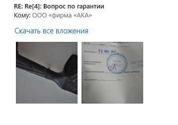

Друзья подскажите , лопнувшая штанга на новом приборе это нормально вообще ?
покупаешь Сигнум МФД за 60+ тыщ денег , а через месяц чпоньк и пластик напополам. 13.gif

QUOTE(Мефедыч @ Aug 18 2017, 21:59)
фото в студию

А смысл ? Фото я от правил на мыло товарищам из АКА , прибор гарантийный , сказали присылайте починим , а оно мне надо лишиться прибора в середине сезона ?
Попросил чтоб прислали на замену , я б сам заменил - тишина уже второй день
QUOTE
эт нормальное явление. У меня на 7270м в этом месте ломалась и на 7272м. Дихлорэтаном и др супер клеями не склеишь а если склеишь то отвалиться в первый же выход. Слишком высока нагрузка на этот участок штанги. Пока есть гарантия то требуйте замены, хотя не знаю эт гарантийный случай или нет. Если ремонтировать, то саморезы вам в помощь. Склеиваете любым супер клеем части штанги. Отрезаете шляпку самореза (5-6шт), нагреваете на плите саморезы и кладете на место разлома и прижимаете делаете своеобразную шину. Я еще обматывал бинтом и проливал эбоксидкой.

Должны новую штангу выслать, а пока шлют можно отремонтировать армопластом http://www.reviewdetector.ru/index.php?showtopic=1549654&hl=
У Связистов такой бинт используется

В прошлом годе в поле треснула.
Тоже возле разъёма наушников.
Но т.к.был в экспедиции, менять- ждать никак невозможно, обломал у двух ложек столовых ручки,наложил из них лангет,обмотал широким пластырем.
Ну и чтоб особо не позориться,сверху изолентой черной замаскировал 😀
И алга каждый день по 10ть часов. С катушкой 13 дд.
До сих пор хожу,уже и не замечаю. Никто не замечает.
Пластырь медицинский для таких случаев вещь. Лучше всяких изолент.
Изолента со временем " усыхает".
Было,катушки обматывал,вместо защиты....со временем при усыхании чуть деформирлвались, не айс ddd.gif
А пластырь,хоть и тяжелее чуть,но....вопщем,за не один год проверено,лучше.
А по существу.....вторая ручка уже.
Первую на второй год сломал. Сергей выслал замену без проблем.
Сам поменял.....и вот опять....
Но и эксплуатировал жёстко, 8-10 ть часов каждый день почти....с большой катушкой..

Присылайте на ремонт, починим. Номер прибора в ЛС. Даже если Вы не покупали у меня лично, но прибор изначально куплен у меня или на нем сделан апгрейд, то он все равно на моей гарантии.
QUOTE(Втеме @ Aug 22 2017, 09:44)
Если учесть, что АКА перестала бесплатно менять эти штанги, то получается не очень здорово. dry.gif
