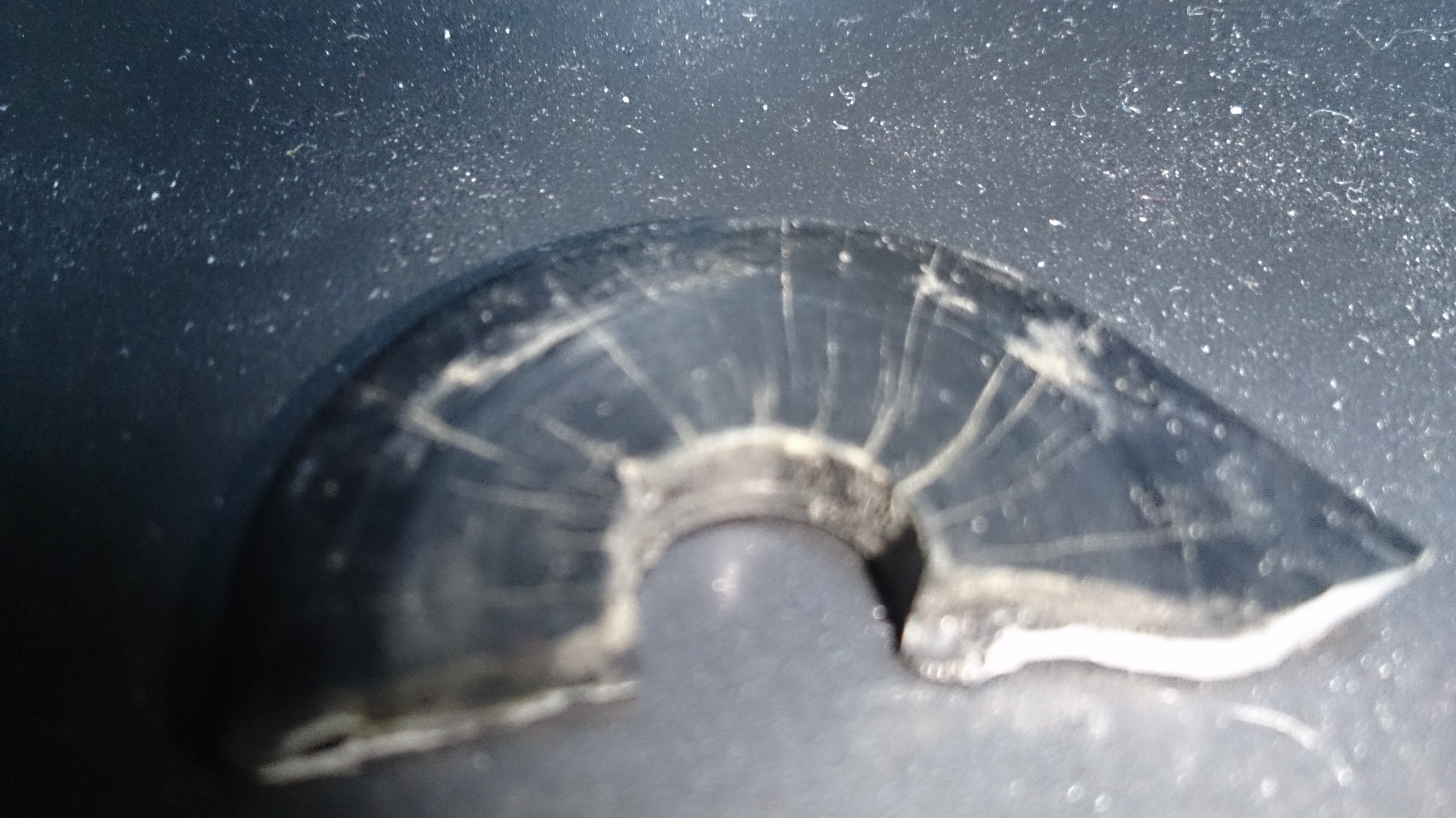

QUOTE(kolanattt @ Jun 3 2017, 12:02)
Господа сектанты... А есть ли на памяти случаи брака в литье ушей катушек?
Растрескалось одно ухо на 15-ке... Не зажимал сильно, деревья не валил, выходов мало совсем... С самого начала, прямо из коробки, это ухо было живое, т.е. правое было жёсткое, а левое, треснувшее, гнулось слегка...
Отнеси в АКА
пЫночет

QUOTE(Лесокоп @ Jun 3 2017, 22:02)
Отнеси в АКА
не про срок изготовления катушки, ни про проблемы.
Землю - крестьянам
Воду - матросам :)

QUOTE(пЫночет @ Jun 5 2017, 20:06)
smile.gif Да, нормально, Максим.
Когда изготовлена катушка, есессно не знаю, на ней нифига не написано, окромя цифры "3" и двух клякс розовым лаком для ногтей. cheesy.gif Но забрал с почты я её, новенькую, в середине октября 16-го, ей вот только полгода. Т.е., вроде бы на гарантии, но, прежде чем... я и хотел узнать у уважаемой публики, были ли прецеденты с литьём катушек, как было с литьём штанг. smile.gif
С работой катушки проблем, вроде, нет, если ты это имел ввиду. Но гложет мысль, что если виной ситуации пластик, то, в один прекрасный день она и сама может хрустнуть попалам. Хотя, конечно, об неубиваемости акашных катушек наслышаны все и тем подозрительнее произошедшее. alko_2464.gif

QUOTE(kolanattt @ Jun 5 2017, 21:57)
ой,
была такая хрень.
катушка с 12 или 13 года. пластик был Г.
замена ушей.

QUOTE(пЫночет @ Jun 5 2017, 22:32)
ой,
была такая хрень.
замена ушей.
Года этак до 10, катушки akalogo.gif считались не убиваемые... ну или почти... smile.gif
Пластиковые штанги - тоже...
Если машиной переехать или провод выдернуть... ddd.gif И гарантию двухлетнюю давали.
И чтобы ухи сломались - нонсенс! А потом решили: катушки - это "расходник" цена поднялась, а качество упало... bash.gif Если у Тёрок ухи отламываются, то акашные трескаются!
Заменит ли катуху производитель - вопрос?
