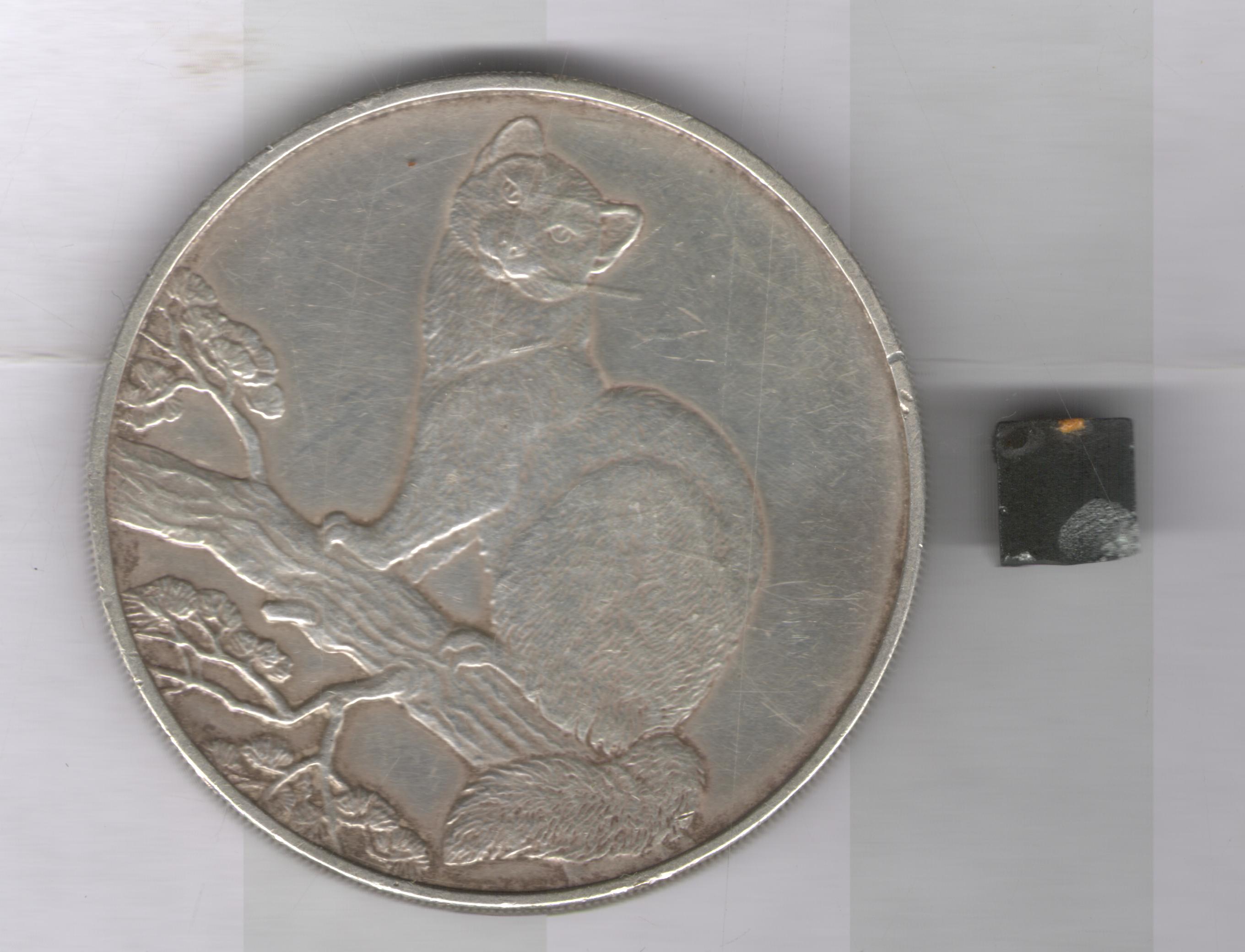

QUOTE(канси @ May 18 2017, 22:25)
Феррит какого размера?  Cиги  неженки им в харю сильно сигнальные ферриты пихать для балансировки без понятия не рекомендуется. Сиг без "обнапиливания" это не могучий Сорекс которым можно рубить дресву базальта без бэ  biggrin.gif
Сильно сигнальный феррит близко к датчику у не обнапиленного Сига (который на пике резонанса) за счёт сильного параметрического эффекта запросто может утянуть БГ на 5 градусов в плюс от точки феррита, и толстые медяные и серебряные шайбы аккурат лягут в нулевую чувствительность синхродетектора.
Вот такой феррит, Люди с понятием подогнали, которым
А вот что такое "обнапиливаный" Сиг было б не лишним
Отвечая можно: сказать необходимое; отвечать с приветливостью; и – наговорить лишнего

Говорят, с некоторых пор (начиная с каких-то новых версий ПО) путём настроек (обнапиливание) из нежного, нервного, временами глючного Сига можно сделать дубового, могучего, и абсолютно безглючного Сорекса biggrin.gif
Ферритик у Вас махонький совсем, такой можно и Сигу в харю. Это не кусок жильного магнетита с кулак biggrin.gif Но, без фанатизма. Проделайте следующий тест, с Вашим ферритиком - войдите в программу ручной балансировки и делая проводки ферритиком на разном расстоянии от плоскости датчика следите будет ли меняться фаза БГ и если будет то в каких пределах.
Если будет меняться - нужно сделать "обнапиливание" - увести рабочую частоту от пика резонанса хотя бы герц на сто - стописят вверх. Для частоты 7 кгц.

QUOTE(канси @ May 18 2017, 23:00)
Спасибо, уважаемый канси, завтра попробую проделать все то,
что Вы посоветовали...У меня штатная как раз на 7 кгц...Отпишусь. pioneer.gif

QUOTE(канси @ May 18 2017, 19:25)
Влади!
Ощущение: Сига в руках не держали! smile.gif
Делаю БГ и по колечку и по могучему осколку трансформатора... фаза одна! Дистанция сработки разная. smile.gif
А У товарища ттнателид может быть ещё температурный уход датчика... wacko.gif

Так что рано заворачивать прибор об березу, 99%, что все решается на уровне обычного "корректирующего" разговора. ))
Уважаемый Сергей, благодарю в очередной раз, за внимание к
моим проблемам, теперь так и сделаю...Более не буду предпри-
нимать никаких экспериментов с ферритом и БГ, пока не окажусь
на месте копа, а оттуда позвоню Вам...Всем ответившим на волну-
ющие меня вопросы огромное спасибо, я многое узнал в ходе диа-
