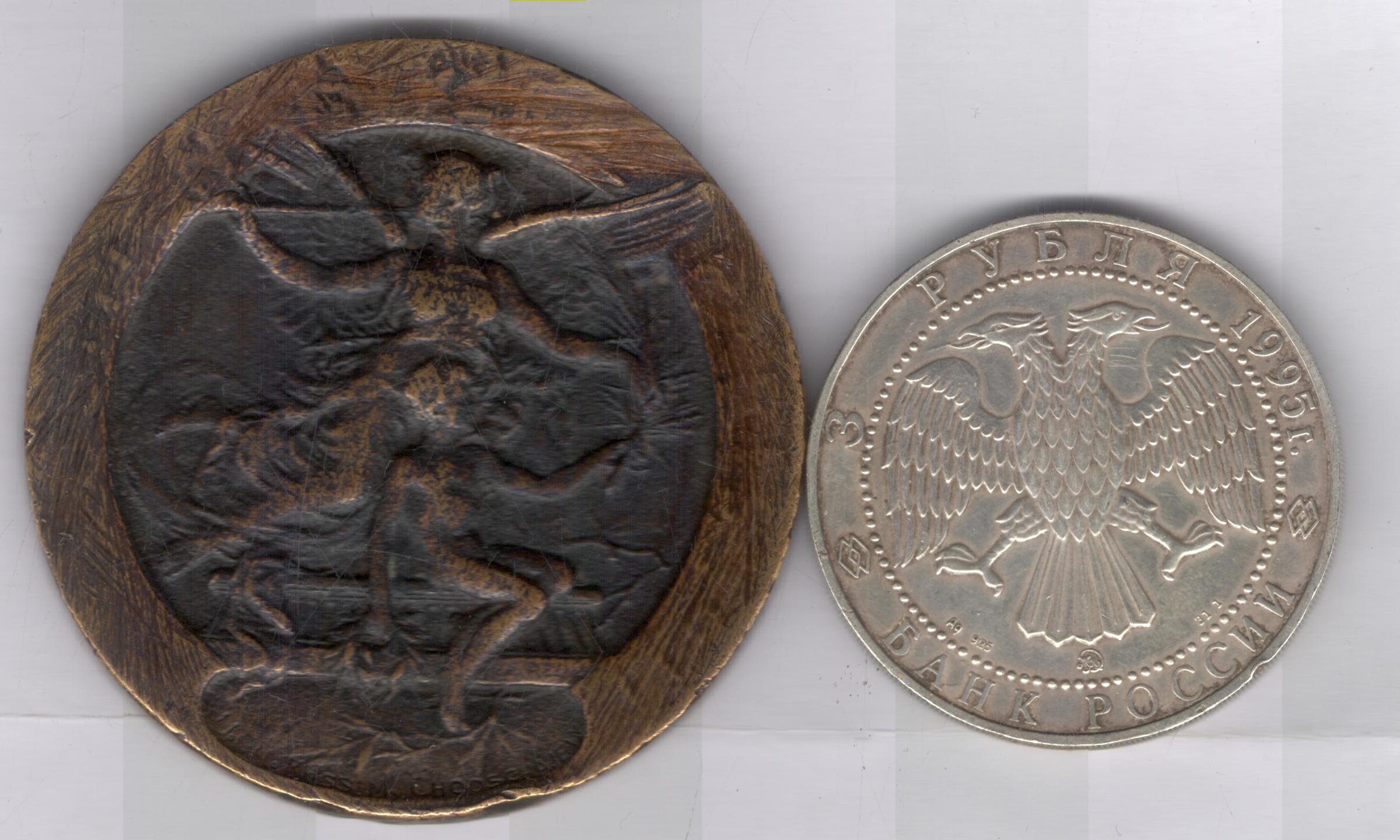

Проверял, вот с этими:-
Серебренную с сантиметров 40, а медь чуть более

Может быть, Вы имеете в виду ВДИ? Тогда эта
медная медаль имеет ВДИ 85, а серебро 82-84
Отвечая можно: сказать необходимое; отвечать с приветливостью; и – наговорить лишнего

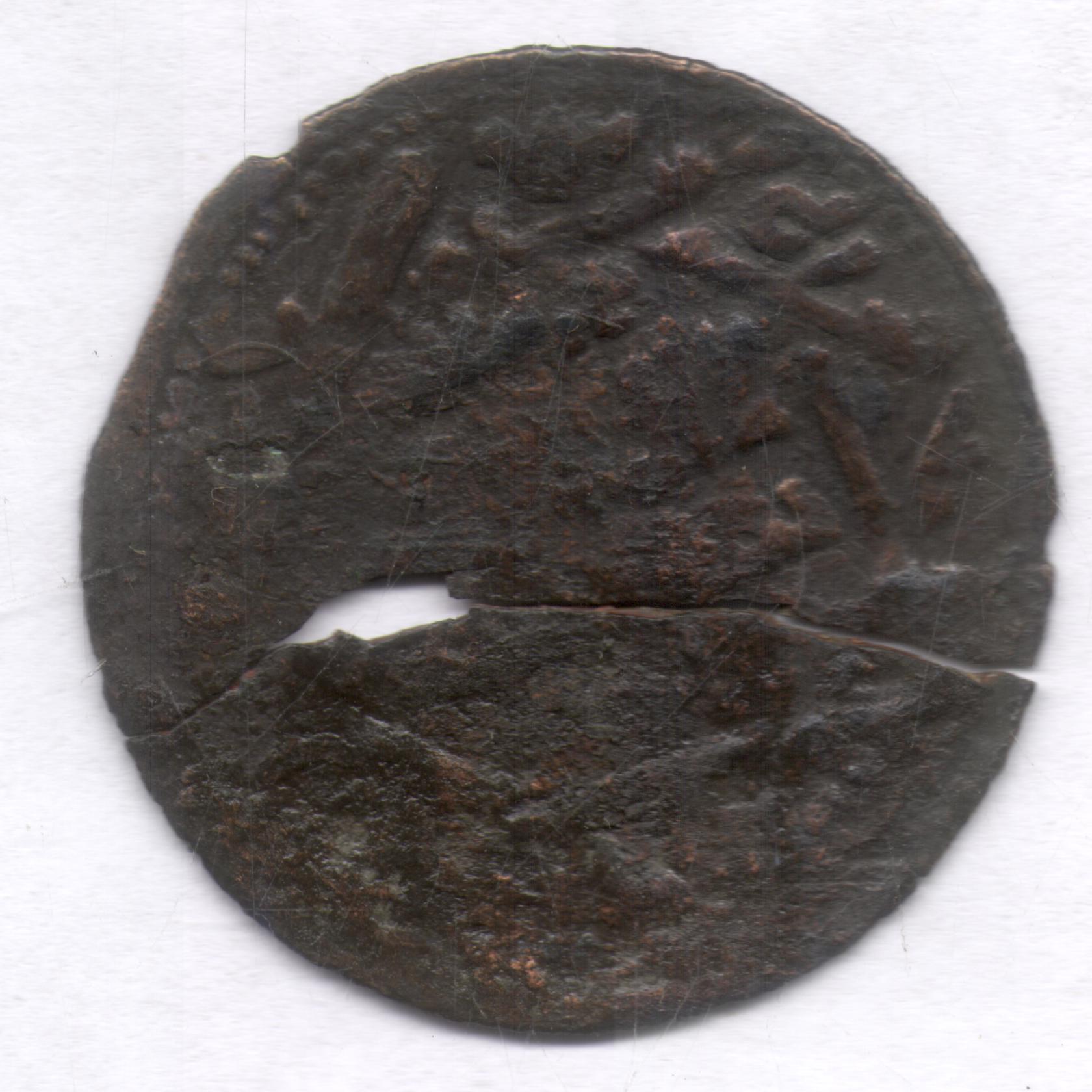

Теперь, опять завтра sad.gif Прибор не дома, но по памяти могу сказать,
что пятак он после автобалансировки пока не уйду зайдя на ручную
Вот эту бронзовую, домонгол, в тех местах где грунт песок, МД еле уви-
дел с 10-12 см., да и то звук был не копабельный, хрюканье какое-то.
