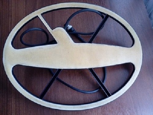

Уважаемые коллеги стесняюсь спросить, подскажите какая глубина заливки на катушке 15" 3-F. Вопрос не праздный, после второго выхода (ходил по скошенной траве) на катушке образовались мелкие дырочки (как будто моль поела ткань) 15.gif . Насчитал таких дырочек 5 шт. и потенциально еще 2 прослеживаются(видимо брак заливки, воздух попал). Все бы ничего, но одна размером около 1мм и в глубину 2-2.5мм. Периодически мыл в лужах, вода вроде внутрь не попадала. Катушке 1.5 месяца.
Просушите, замажьте поксиполом, а потом сверху обработайте гравитексом "BODY".

QUOTE(Fokyc @ Mar 13 2017, 09:00)
Поксиполом будет заметно на белой заливке, в принципе на поиск не влияет. Просто хотел спросить это гарантийный случай или оставить так, первый раз с таким сталкиваюсь.

QUOTE(Leisure @ Mar 13 2017, 08:55)
Была глючная катушка 6*10, ради интереса её вскрывал. Еле еле минидрелью с фрезой добрался до обмотки, около 5мм. толщина точно. Но лучше смолой залить для спокойствия.

QUOTE(jimny @ Mar 13 2017, 10:22)
Понятно, спасибо. Значит поксиполом заделаю попозже если глюков не вылезет в процессе эксплуатации.

QUOTE(Leisure @ Mar 13 2017, 10:14)
Не парьтесь, там 4-5мм эпоксида. Ни на что не повлияет.
Про "будет заметно на белой заливке" улыбнуло. biggrin.gif Через пару месяцев она будет цвета каки хаки.

QUOTE(Землеройк @ Mar 13 2017, 14:37)
Сергей Вы не поверите, после третьего выхода, частично уже похожа biggrin.gif Боевые царапины на заливке уже присутствуют.

Практически все свои катушки покрываю тонким слоем эпоксидной смолы и защитой не пользуюсь. В конце сезона все крупные выбоины и царапины убираю каплей эпоксидки затем зачищаю и всё ровно и красиво.
