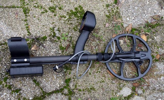

ANdyCV
post Mar 7 2017, 17:10
Создана #57209
Сообщений: 283
Зарегистрирован: 24-April 13
Из: Москвакала
Пользователь №: 55,658
Металлоискатель: AKAsgo Intronik STF
Репутация: 44 кг
QUOTE(ANdyCV @ Feb 4 2017, 16:31)
Производитель ее больше не выпускает. Засада...
Не сочтите это, плс за рекламу!!! Моего интереса тут совершенно нет никакого. Просто для информации для того, что бы сказать, что существуют альтернативы и не более.
Вот как я понимаю, откуда брали идею... и про проворачиваемость.... именно это я как раз и хотел получить, что бы можно было повернуть катушку в плоскость головы. Т.е. так, как сделано у штанги Golden Mask
Тут тоже как я понимаю нет фиксатоворов от проворачиваемости...
А вот что я себе заказал...
Вот фотки, но пока не мои:
Сообщение отредактировано ANdyCV: Mar 7 2017, 21:37

post Mar 7 2017, 18:23
Создана #57210
Сообщений: 5,555
Пользователь №: 39,456
Металлоискатель: MFD
Репутация: 107 кг
QUOTE(ANdyCV @ Mar 7 2017, 17:10)
Заказал все-таки себе в совсем недальнем зарубежье вот такую штангу... именно телескопическую. Пока она не доехала до меня... Жду. Приедет, наверное смогу подробно расписать плюсы и минусы. Похожа на то, что именно я в итоге хотел получить...
Инфа от продавца. Конструктив: верхнее и среднее колено анодированный алюминий, нижнее стекловолокно. Диаметры соответственно 25, 20, 16 мм.  Фиксация происходит цилиндрическими цанговыми зажимами. Между ушами стандарт 20мм, под болт 8мм. Подлокотник с упором,  АВС пластик 4мм. Ручка неопреновая. Длина разложенная 128 см, сложенная 59 см. Очень жесткая, нигде не люфтит. Вес, как сказали около 550 грамм.
Ручка неподвижная... Жаль.
Вот фотки не мои:
слишком универсальная,и куда прибор и аккумуляторы сажать?
DD 15 не выдержит со временем скорее всего.
может от АКА дождемся стеклопластика в 2-3 вариантах по универсальной штанги? cheesy.gif
Землю - крестьянам
Воду - матросам :)

sskkiiff
post Mar 7 2017, 21:18
Создана #57213
Сообщений: 2,611
Пользователь №: 22,832
Металлоискатель: Equ800,D2+xtrem h
Репутация: 497 кг
И не вижу фиксаторов от проворачивания. На Векторе катушка постоянно набок сворачивалась, мазохизм ещё тот... На Е-Траке штанга в сечении около-квадратная, удобно не проворачивается, но чтобы в рюкзак засунуть, нужно блок и катушку провернуть в одну плоскость, поэтому Трак у меня всегда ездил без рюкзака в разложенном состоянии. На Сигнуме несмотря на архаичный внешний вид, и слаживается компактно и развесовка неплохая, только нижняя штанга меня напрягает своей эластичностью (может так задумано х.з.) И зажимы не очень удобные.

ANdyCV
post Mar 7 2017, 23:31
Создана #57218
Сообщений: 283
Из: Москвакала
Репутация: 44 кг
QUOTE(пЫночет @ Mar 7 2017, 19:23)
Посмотрим.... Самому интересно... Отпишусь по факту. Аккумуляторы придется колхозить, а что? Вариантов и альтернатив телескопических и нормальных - все равно нет.

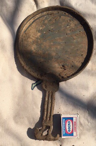

ganibal
post Mar 8 2017, 15:53
Создана #57219
Сообщений: 2,992
Зарегистрирован: 31-October 15
Из: БОМЖ
Пользователь №: 2,340,702
За самый тупой пост
Репутация: 94 кг
QUOTE(Петрович @ Mar 7 2017, 00:00)
