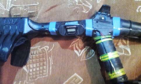

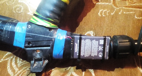

У меня такой набор :
1) - fm-трансмиттер promate procast...так как он автомобильный,провод вместе с разъемом который в прикуриватель - отрезан нафиг...оставлена только жилка которая используется как антенна. Из стерео сделано моно,путем замыкания перемычкой,левого и правого канала. Прикреплен возле блока.изолентой намертво.
2) - Китайский аккумулятор от телефона,хомутиками (съемными) прикреплен к штанге.
3) - Принимающее fm устройство - MP3-плеер Qumo Duo. Носится в правом нагрудном кармане (если правша)
4) - Переходник в который впаян резистор (имитация нагрузки,так как на мд ака нет линейного выхода ''звука'').
5) - Наушники - именно,открытого или полуоткрытого типа,для контроля обстановки вокруг.
Задержек звука нет,излишних посторонних шумов чтобы ''напрягали'' - тоже нет.
Заряд аккум держит - неделями. Сам плеер тоже,порядочно держит заряд.
