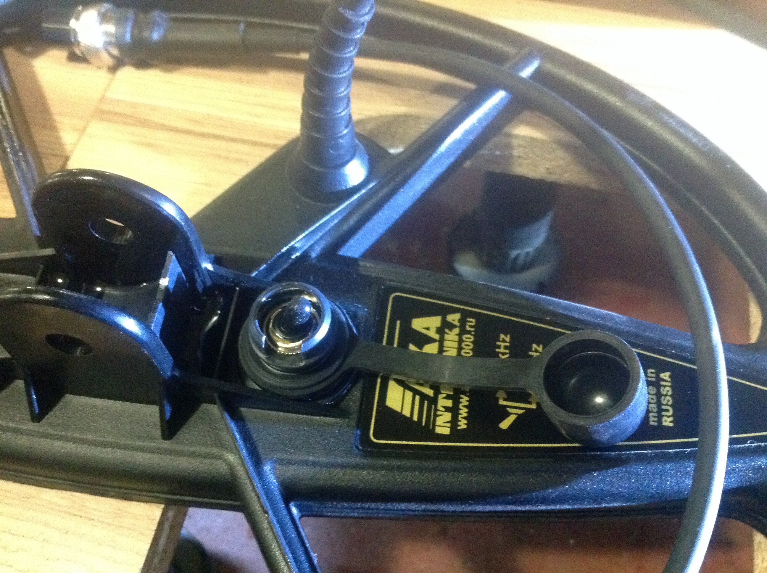

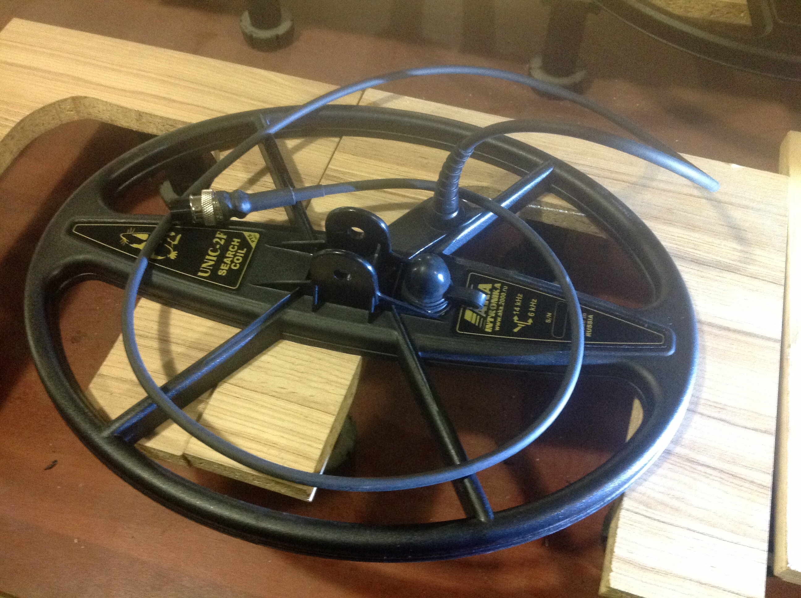

QUOTE(overlive @ Nov 15 2016, 20:21)
Доброго времени суток Сергей. Каким образом будут переключаться частоты на этих датчиках?
Можно ли сделать 2х частотный датчик 13ДД    3кГц и  13 кГц  на заказ? какова будет цена?
На датчике с специальном колодце под резиновым колпаком стоит такой же переключатель как на коробке 3х частотки.
Цену пока не знаю, это решит руководство фирмы АКА. 3-13 на заказ теореттчески можно. Но думаю не ранее января.
Для переключения частоты колпак снимать не обязательно, специально сделано так, что переключается нажатием сбоку на мягкую верхушку колпака. Герметичность двойная, за два месяца поисков с погружением в морскую воду, на испытательном образце никаких проблем. Но при желании можно колпак посадить на герметик, и забыть о его снятии и одевании.
Сообщение отредактировано Землеройк: Nov 15 2016, 20:27
