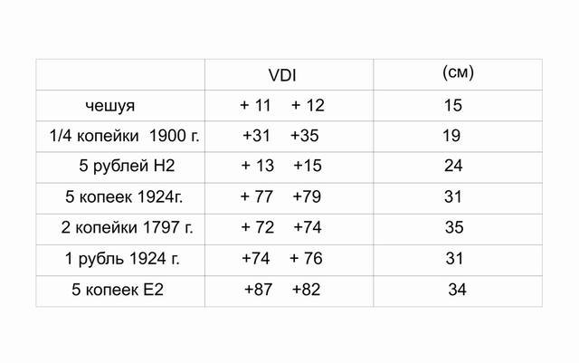

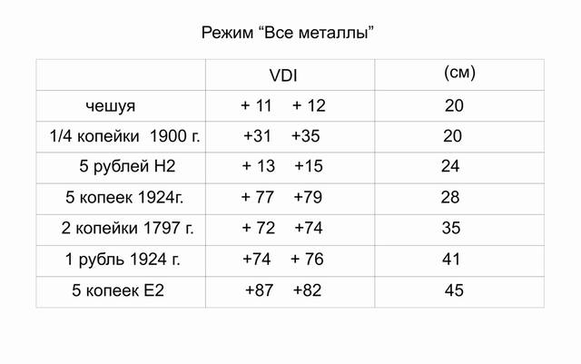

Вот на такие "воздушные" тесты сподвигла меня,полученная 20 февраля новая катушка-эллипс 12,5х9,5 3 кГц. Настройки: системный БГ, БГ феррит,3 программа,все металлы, турбо, РВ 0, КТ 11, усиление 7 . Действующие лица - в таблицах. Да, стальные ножницы времен СССР (17х5 см), достигли таки желаемых 75 см!
ЗЫ Чешуя-совместного правления Петра и Ивана 1694

QUOTE(ПолиграфЪ @ Feb 22 2012, 07:46)
Вот на такие "воздушные" тесты  ...
А какой режим у вас во второй табличке, где падение глубины - дискрим ?

QUOTE(Gott Mitt Uns @ Feb 22 2012, 09:50)
Или стандартный датчик? Просто у меня К7252м со стандартной 10/7 кГц по воздуху на не максимальных параметрах, в дискриме от 0, даёт на сходную чешую 21 см, на копейку Грозного - 23 см. Получается, 3 кГц чешую берёт хуже, как и должно быть в теории ?
Всё это хорошо , не махать клюшками и лопатами надо для тестирования, а разработать элементарную методику, договорную промеж себя и на базе ее проводит измерения/сравнения. Инжинерный подход нужен, с умом значит. А не с сошкой...
И закапывать монеты не желательно, поскольку нарушается плотность материнской породы, снижается ее влияние (изменяется) Ямка (засыпаная и притоптаная) дает всплеск "грунта" и без монеты в ней. И если в приборе нет подавления грунта(а его нет, и по воздуху нет) то все измерения не годятся . ( Ciklon )

QUOTE(Гранник @ Feb 22 2012, 10:28)
По мне, ( как и для некоторых других форумчан) так воздушные тесты полезны в первую очередь для владельца прибора, при его освоении - для понимания основных принципов работы, и осознания его возможностей. Пусть даже и в таком утрированно-упрощённом виде.

ПолиграфЪ yikes.gif Обязательно надо было указать с самого начала, что катушкаа 3 КГц!!!
