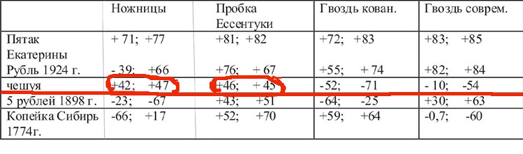

QUOTE(ПолиграфЪ @ Feb 21 2012, 16:34)
В декабре 2011 пришел ко мне по почте Сигнум МФТ 7272 М.Читал,изучал,тестировал,но в домашних услових.После Аси,конечно...небо и земля,особенно стат.режим впечатлил.8 февраля попробовал сделать тест на разделение,воздушный,конечно,но для меня лично познавательный.Думаю,другим тоже будет интересно. Нехорошие предметы "лежали" НА хороших целях.Итак, действующие лица и результаты в таблице. Фото годографов выложил не все,так как система ругается,что много фоток хочу выложить.Да,забыл-настройки на фото.Ну  вот,собственно
Мягко говоря ваш тест не корректен!
1) Какая катушка? /размер, частота/
2) Делался ли БГ и проверялася?
3) Какие ВДИ у "нехороших предметов"? Про габариты: facepalm.gif
Особенно порадовала чешуйка с большим положительным ВДИ на ножницах и пробке ! frize.gif Из чего можно сделать вывод: данные "нехорошие предметы" имеют положительный ВДИ ?!? Проверил, не поленился, на маленьком шурупчике 25х3 мм - забивает чешуй МФ напрочь! Средние ножницы при определённом проносе дают положительный ВДИ... /MFT 9х12"6.5кГц БГ -ок/
4) В какую сторону делался мах - вдоль или поперёк?
В вашей таблице некторые цели дают ВДИ -/+, что обычно присуще сомнительным, ржавым железякам! Специально перепроверил с "современным гвоздём"(в моём случаи 120мм) И кованным ржавым ножиком 150мм. Сигнал в большенстве случаев - малокопательный... sad.gif
И это на воздухе.
ЛИЧКА - НЕ РАБОТАЕТ !!! НЕ ПИШИТЕ !!! НЕ ОТВЕЧУ!!!
