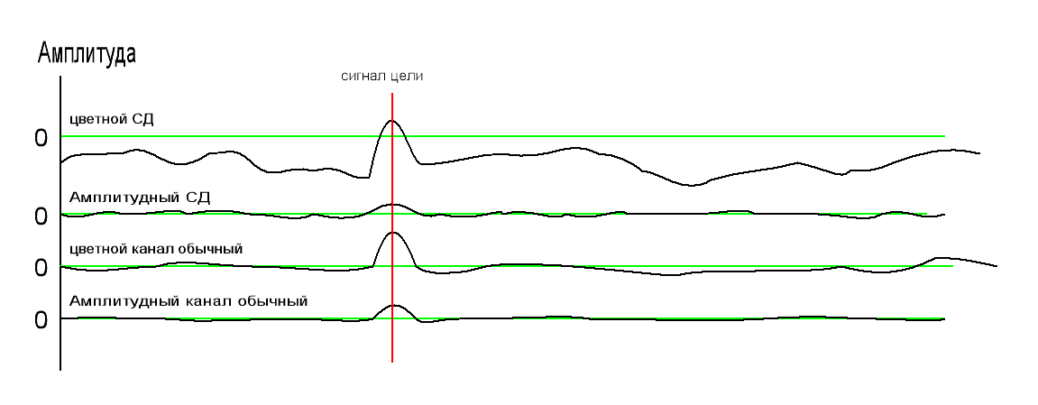

По логике похоже должны, но логически рассуждать сложно.. Поднимаем катушку над землёй чтобы исключить влияние грунта и в тоже время говорим что нужно особо тщательно делать баланс грунта sad.gif

QUOTE(Виктор М.Л. @ Sep 20 2016, 13:26)
Вот картинка по которой думаю Вам станет понятен смысл отстройки от грунта в МД:
