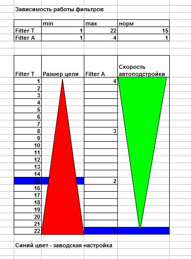

Подскажите, по работе ГП на мусоре. Если предполагается такое место, какой из фильтров и в какую сторону крутить, чтоб прибор поглубже видел?
Пока что склоняюсь к мысли чуть снизить фильтр А и чуть уменьшить скорость проводки.

Вообще я про ГП спрашивал, т.к. задача не монетку выцепить, а достаточно крупную цель на замусоренном месте на глубине >50 см.

Фильтр Т надо поднимать чтобы увидеть крупный предмет, по умолчанию 15 стоит.
Фильтр А хватает 2 в большынстве случаев, иногда 1 ставлю но тогда и зазор от грунта побольше надо и медленная проводка.Больше ничего не сделаеш.

QUOTE(Woodstock @ Aug 31 2016, 21:42)
для наглядного понимания
заводские -для более старой версии
фильтр А ставьте на 3
Сообщение отредактировано пЫночет: Aug 31 2016, 23:04
