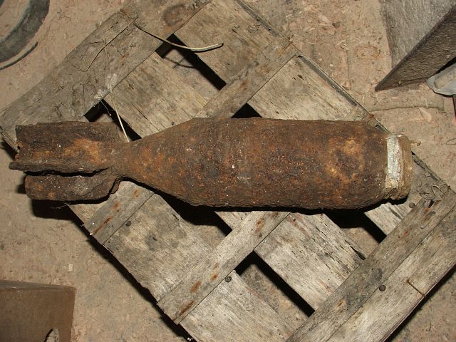

QUOTE(Петрович @ Jul 6 2016, 12:28)
Уважаемый, вы хотя бы по воздуху повторите этот подвиг. Если получится, я сниму шляпу.
Виктор,пластина судя по описанию имеет размер без малого -лист А4.Поднос блин целый biggrin.gif По воздуху зацепит наверное не напрягаясь ddd.gif Могу ошибатьсо конечно...Но 20х25 см.-это целый танцпол для токов Фуко cheesy.gif
Пусть тот кто ищет не перестает искать до тех пор пока не найдет и когда он найдет он будет потрясен

QUOTE(Петрович @ Jul 6 2016, 11:28)
повторять не буду не в воздухе не на земле, соответственно шляпы шапки и панамы снимать не надо. Описал случай вот и все. Вполне могу допустить что окислы от пластины увеличили отражающую поверхность, также влажный грунт.
По поводу латунной пластинки с 1 метра 50 см в обычном режиме....я честно говоря тоже сомневаюсь.....хотя человек и написал в мою защиту. Но у меня вопрос...вы по прежнему считаете что прибор в ГП...с катушкой 6/10 ....не сможет взять 82 мм снаряд весом 4,5 кг.?...(такой как на фото)

QUOTE(Mixail-vrn @ Jul 6 2016, 12:06)
Если попадется такая пластина...попробую повторить. Может удастся увидеть как доедают шляпу Петровича biggrin.gif

QUOTE(Ostahevo @ Jul 6 2016, 13:25)
"Катушка стояла 6х10 14 Кгц. " ГП не сможет взять "при таких вводных" снаряд. Не сможет ddd.gif

QUOTE(rur @ Jul 6 2016, 12:42)
Останемся каждый при своем. У вас не сможет.....а у меня как было. Устраивать бессмысленные споры не имею желания.

QUOTE(Mixail-vrn @ Jul 6 2016, 13:06)
Уже обсуждали данный феномен. Грунт не только давит цели, но ииногда и "поддталкивает" данное явление было даже зафиксировано на видео. Такое бывает на влажных (электролитных) грунтах. Александра (Ostahevo) знаю лично, он точно не "рыбак" biggrin.gif
Понятное дело, что бывает случайное совпадение разных факторов, при которых происходят подобные вещи, которые потом невозможно повторить.
Опять же, 1,5 метра грунта, это довольно большая масса, в которой могла быть какая нибудь совсем небольшая металлическая вещь, которая во влажном грунте могла послужить промежуточным усилителем или проводником слабого глубинного сигнала. Да да, такое бывает. Поэтому, такие результаты, это скорее из разряда чудес.

QUOTE(asgo @ Jul 6 2016, 14:03)
Сергей,6х10 14 Кгц и Глубинная прога-это нормальное сочетание,или я чего то не понимаю?

QUOTE(rur @ Jul 6 2016, 12:05)
Для снайперки по любому это врядли достижимо при рабочих настройках.

QUOTE(asgo @ Jul 6 2016, 13:03)
Сергей, я видимо допустил еще одну ошибку при описании случая....не указал размеры цели. Я просто думал что здесь в таких минах намного лучше меня разбираются. Это 82 мм агитационная мина....вес 4.5....4.6 кг.....длинна...почти 40 см. Корпус сталистый чугун. Такую цель....в ГП...пусть даже и с маленькой катушкой.....зная заранее где эта цель находится.....прибор не увидит???? Мой увидел...и достаточно уверенно. Как у других....не знаю.

QUOTE(rur @ Jul 6 2016, 13:10)
Ненормальное!! Но если бы вы прочитали мой пост с которого пошло это обсуждение.....то увидели бы что при проверке цели я сам сказал человеку что такая катушка для ГП не подходит. Не брал я в тот день 13".....шел по мусоркам работать....

QUOTE(Ostahevo @ Jul 6 2016, 12:25)
Если вы про глубину 1,5 метра, то очень сильно сомневаюсь. Такого добра я накопал прилично и тут гораздо большее значение имеет не столько размер, сколько форма и положение снаряда в земли и линия захода на него. Дело в том, что у вытянутых магнитных предметов в определённом положении и наклоне относительно стороны севера, могут значительно увеличиваться вихревые магнитные значения. Это очень наглядно наблюдается при работе с магнитометром. А если ещё и грунт влажный, то тем более. Но стоит этот снаряд положить просто набок по линии движения катушки и прибор может его не увидеть и с 0,5 метров, особенно снайперкой. Так что, если вы не ошиблись в замерах, то у вас так же "чудесный" случай, как и у товарища с медной пластиной. smile.gif

QUOTE(Петрович @ Jul 6 2016, 13:28)
Один уточняющий вопрос...Вы этого добра накопали именно с Сигнумом в режиме ГП? Или то что вы написали относится к опыту работы с другими приборами? Просто если второй вариант....то наверное мощности задействованы разные....отсюда и "чудеса" smile.gif

QUOTE(Ostahevo @ Jul 6 2016, 14:20)
Не только в размере дело, а в грунте, в первую очередь. Помню под Анапой с Сигнумом и высокочастоткой порвал GPX на тестовой площадке. Конкретно на цели сигналил, на грунт почти нет. Как раз 3 апгрейд обкатывал, ну, думаю - заработало cheesy.gif А потом в реальном поиске все встало обратно на свои места. 17.gif biggrin.gif

QUOTE(asgo @ Jul 6 2016, 13:39)
В реальный поиск...в ГП со снайперкой.....мне и в кошмарном сне не присниться 17.gif Это было скорее баловство... а точнее попытка похвалиться ГП.....но оно сработало 14.gif А грунты у меня вроде никогда против поиска не возражали biggrin.gif ....ты их сам знаешь.

QUOTE(Ostahevo @ Jul 6 2016, 13:39)
Да, с другими, но имея Сигнум, могу сказать, что он не далеко ушёл от своих собратьев, вопреки мечтам сектантов. smile.gif
И таки да, я пробовал снайперку с ГП. Поэтому и сомневаюсь в стабильности ваших результатов с миной. Выше я указал, какие факторы могли помочь организоваться чуду. smile.gif
Не верите? Попробуйте ещё раз с той же миной, только положите её в 1,5 метровую яму горизонтально и потом похвастаетесь результатом. wink.gif
