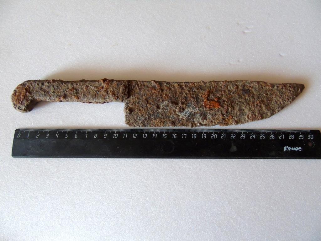

Первый раз попробовал ГП. Рядом с фундаментом дома...на месте бывшего сарая. Сначала проверил в обычном режиме....кругом чернина...цвет не обнаружил. В ГП фильтр Т сразу выставил 22. Катушка 13" 3Ф частота 3 Кгц. Уверенно показывает кругом черное....ловлю цвет...кручусь вокруг....звук в цвет...годограф вправо...ВДИ...в районе 70. Копаю....примерно с двух штыков....вот такой кованный тесак. Думаю что первое знакомство с ГП....прошло неплохо smile.gif Дальше изучать грунт не позволил....в глубине был еще лед.

Если б он лежал неглубоко, то сигнал был бы чисто железный.
А так то поздравляю, подход правильный.
