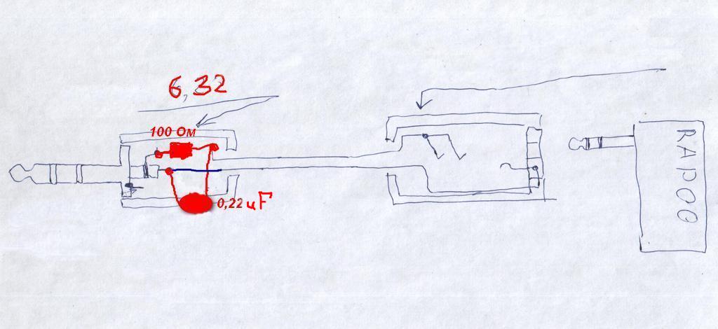

Всем привет!
Кто помнит какой номинал резистора нужно поставить в цепь выхода на наушники в Сигнуме, что б нормально работали беспроводные наушники Раппу 3070?
Кажется был такой разговор, что нужно поменять.
Не могу найти.
Кажись 510 Ом или ошибаюсь?
Сообщение отредактировано sanek-c: Feb 26 2016, 10:30

QUOTE(sanek-c @ Feb 26 2016, 10:22)
Всем привет!
Не могу найти.
Я себе такую схемку собрал. Звук вполне нормальный получается. Емкость подбирайте экспериментальным путем под свои предпочтения. В таком варианте прямоугольный импульс становится похож на пилу, хрипов гораздо меньше, но высокие частоты срезаются. Единственную, но очень важную, проблему (потерю сигнала) пока так и не смог побороть, нужно что-то с антенной мудрить.

QUOTE(Lvovich @ Apr 9 2012, 17:50)
Изменен номинал резистора в цепи подключения наушников. 200ом меняется на 510ом .  Тип чип резистора - 0805.
Меняйте . Аккуратно. Гарантия сохраняется.
Раппу приобрёл недавно, а звук плоховат.
Но в прибор не полезу , в переходник резюк воткну..

QUOTE(sanek-c @ Feb 26 2016, 11:06)
У меня так вышло:
Если боишься - не говори; если сказал - не бойся.

QUOTE(romaortodox @ Feb 26 2016, 16:24)
Нарисуйте пожалуйста схему,к каким контактам припаять резистор(в переходнике) Спасибо!
Сейчас нет такой возможности, но там перепутать практически невозможно. Используются два внутренних контакта, внешний не нужен.
Присоединюсь к просьбе.
Из разряда спаять сам смогу, но нужно четко видеть, что паять.

QUOTE(zabava @ Feb 27 2016, 16:38)
Там же четко написано, наружний контакт не трогать припаивать между внутренними. Не ошибетесь. Контактов всего три. Резистор можно паять любой стороной, это не диод. Тем более, что на фото все очень хорошо видно.

Люди не понимают от куда приходят провода с лева и куда уходят с права ( на схеме), для них, там одно понятно, что нижний провод, это "земля".

Использую такой вариант:

QUOTE(Мастак @ Feb 27 2016, 20:05)
Ну и для чего тут кондёр стоит то?

.RONIN., прежде чем задавать подобные вопросы, посмотри как устроен фильтр, а потом уже будешь... http://avr-start.ru/?p=860

QUOTE(Мастак @ Feb 27 2016, 22:08)
Ха ха ха, рассмешили меня. Во-первых , на Брудершафт мы не пили. Во-вторых , от каких это низких частот, Вы собрались фильтровать то. Какие проблемы они доставляют ?Где тут хоть кто нибудь жаловался, на переизбыток их? Поэтому я и спрашиваю, Вы сами понимаете назначение данного конденсатора в схеме?
Прежде чем советовать людям эту дороботку, потрудитесь сами изучить и на практике применить с полезностью данное решение. А по ссылкам и Я могу послать, причём с фильтрами шестого порядка.
