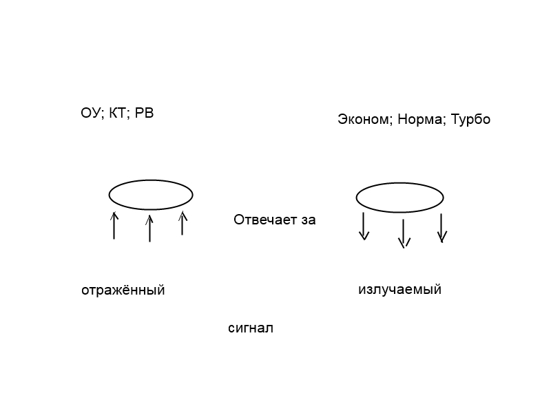

QUOTE(sskkiiff @ Feb 24 2016, 03:37)
Значит ток не причём?
В так называемой сигнальной обмотке.... именно так называемое U вносимое появляется. smile.gif
Дальше воспринимайте как в скорректированном посте виталиккоп...так проще для вас будет.

QUOTE(виталиккоп @ Feb 24 2016, 04:25)
Дык,ток,точнее его сила, енто на "подающий" ("испускаемый" потом катушкой) сигнал,чтобы пробить пространство до грунта и грунт и в бедном монетосе возбудить вихри...да побольше...пожирнее...
scandijinior поправьте меня,если суть исказил...на"жаргон" внимания не обращайте...
Речь идет о токе который "сформирует" магнитное поле вокруг обмотки возбуждения. Точнее о параметрах этого поля.
Ничего пробивать не надо...оно( поле) "мгновенно" возникнет и "распространится".
Значит ток не причём? То есть, прибор слабый сигнал видит, но не приступает к его обработке, до тех пор пока оператор не даст команду путем увеличения значения ОУ . А если сильно снизить ОУ, то и достаточно уверенные сигналы пропадут. Практически тоже что и регулировка КТ.
Видит, слабый, не допускает... это слова, относящиеся к живым существам. МД - компьютер. Принимает, слишком малое значение, отсекается - вот слова, которые нам подходят.
Ещё раз. ОУ - Общее Усиление принимаемого катушкой сигнала. Если сигнал будет не усилен, то есть его параметры не будут увеличены (см осциллограмму), то и обрабатывать такой сигнал проц будет в урезанном формате из-за недостатка данных. Это как бинокль с регулируемым увеличением. Не увеличил картинку - не разберёшь, что наблюдаешь, а если очень сильно увеличил, то... опять не разберёшь cheesy.gif

QUOTE(sskkiiff @ Feb 24 2016, 10:15)
Так все равно не понятно, либо поле "распространится" дальше, за счёт увеличения   напряжения и захватит новые более слабые цели. Либо в неизменном поле, с увеличением ОУ, задействуются всё более тихие сигналы и начинается их обработка.  Вы поддерживаете обе идеи, но по моему в данном случае они взаимоисключающие.
facepalm.gif Всё не так. ОУ не влияет на исходящий сигнал! То есть на то самое поле. К "захвату целей" отношения не имеет.
При увеличение ОУ не начинается обработка сигнала, а становится более подробна. Так ясно?

Думаю наглядно это выглядит так:
