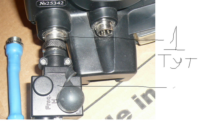

Как Вас понял, разъем на блоке М,Д, можно повернуть? Почему спрашиваю,возникла
ситуация,правда не критическая.Сигнум голова съемная.Пробую установить 13DD датчик
3х частотка ,не возможно закрутить гайку от датчика,мешает корпус блока Сигнума. Решилось всё с помощью доп переходника.Все остальные одно-частотные датчики устанавливаются без проблем.
Не доброжелателей akalogo.gif ,прошу не злорадствовать, по этому поводу. 14.gif

QUOTE(Алесгут @ Feb 16 2016, 20:35)
,повернуть можно аккуратно, нужно снять крышку не повредив провода,ослабив гайку
потом закрутить гайку изнутри.
странно, что там чему может мешать?
если только разъем не провернулся настолько что переключатель блок задевает.

QUOTE(Алесгут @ Feb 16 2016, 22:35)
Да, разъем, если гайку датчика не докрутить, поворачивается (катушки 14-го года), очень заметно на 6X10 20 Кгц. Гарантия заканчивается в мае. Могу сам залезть в блок, даже нашел похожий разъем в промэлектронике, но есть сомнения по глубине, спрашивал, поскольку гарантийный это случай или нет?

post Feb 16 2016, 22:23
Создана #48608
Сообщений: 1,689
Пользователь №: 2,325,358
Репутация: 115 кг
Фото

QUOTE(Алесгут @ Feb 16 2016, 22:23)
Фото
проблема съемной головы и блока катушки.
аккуратно повернуть против часовой стрелки.
предварительно проверить по зазору
Сообщение отредактировано пЫночет: Feb 16 2016, 22:53

Как понял надо вскрывать блок М,Д,
В разъеме катушки вроде бы плата залита.
пЫночет
post Feb 16 2016, 23:32
Создана #48612
Сообщений: 5,555
Пользователь №: 39,456
Металлоискатель: MFD
Репутация: 107 кг
QUOTE(Алесгут @ Feb 16 2016, 23:24)
да, в блоке повернуть

QUOTE(пЫночет @ Feb 16 2016, 23:32)
Благодарю!
