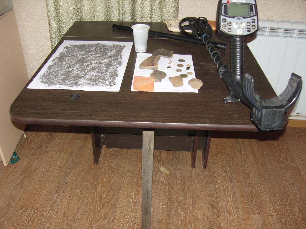

Замутил имитатор однородного грунта...скотч и трошки чёрного песку.

QUOTE(Гааррец @ Jan 30 2016, 16:06)
А я рассыпал магнетит на листе и увеличиваю амплитуду подсыпанием из салонки facepalm.gif

QUOTE(игорь бабушкин @ Jan 30 2016, 16:12)
Это жесть...и неконтролируемая неоднородность.
Я делал просто. Нарезал полоски скотча 10 штук по 30 см посыпал на клейкий слой чёрного песку, размазал, стряхнул всё что не прилипло, и заклеил поверху такой же полоской. Получилось очень равномерно и очень тонко, и эти полоски можно компактно хранить и размещать на ровной поверхности как угодно.

QUOTE(Гааррец @ Jan 30 2016, 16:20)

QUOTE(игорь бабушкин @ Jan 30 2016, 16:56)
Почему отказался. Такой имитатор сигнала грунта (полоски скотча с чёрным песком) весьма компактный. И не надо никуда ехать не нужно больших ящиков с грунтом facepalm.gif biggrin.gif
Зато какая наглядность! Вот она поверхность грунта идеально ровная и ниже которой датчик не опустишь, вот она цель...выше-ниже-глубже-мельче frize.gif

QUOTE(Гааррец @ Jan 30 2016, 17:09)
Это точно.Цели прогоняю по рейке с прорезями.Жена смирилась,думает наверно что у меня осложнение после болезни facepalm.gif smile.gif
