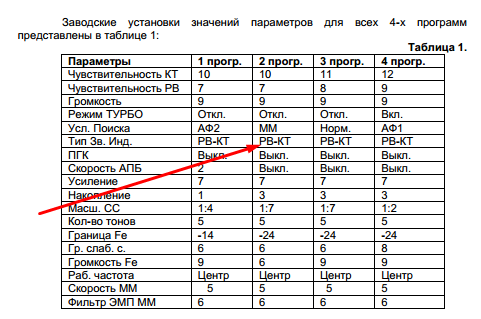

QUOTE(asgo @ Jan 27 2016, 17:38)
Не будет одних Сигнумов, хотя бы потому, что "все" это как броуновское движение. biggrin.gif  Вот и ты, Андрей ходил по мусору в РВ-КТ и даже не знал, что можно одним нажатием на кнопку успокоить прибор, а если еще точнее, то пренебрег заводской программой. Думаешь случайно на 2 программе РВП-КТ стоит14.gif  smile.gif Да и момент массовости играет свою роль. Терка не была бы столь популярным прибором, если бы ее минелаб так не двигал. Есть приборы менее раскрученные, но при этом поспокойней и поинтересней терки. Взять хотя бы средние Вайтсы - М6 или МХТ ПРО. Они интересней Терры, но не раскручены, потому, что у нас нормального дилера никогда не было.
Подскажите, о чем речь, где РВП-КТ стоит?

QUOTE(RGF @ Jan 27 2016, 22:23)
А Вы переключите в ММ и сразу встанет. Могли в прошивке поменять уже, но раньше было так.
