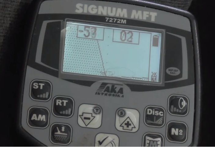

Подскажите, почему такие разные наклейки? Приборы вроде одинаковые...
Солнце, воздух, пофигизм укрепляет организм!
Канонир
post Dec 21 2015, 21:55
Создана #45495
Сообщений: 3,711
Зарегистрирован: 31-July 10
Из: Крым
Пользователь №: 20,176
Репутация: 211 кг
QUOTE(sskkiiff @ Dec 21 2015, 21:53)
Там же всё написано, на морде.
