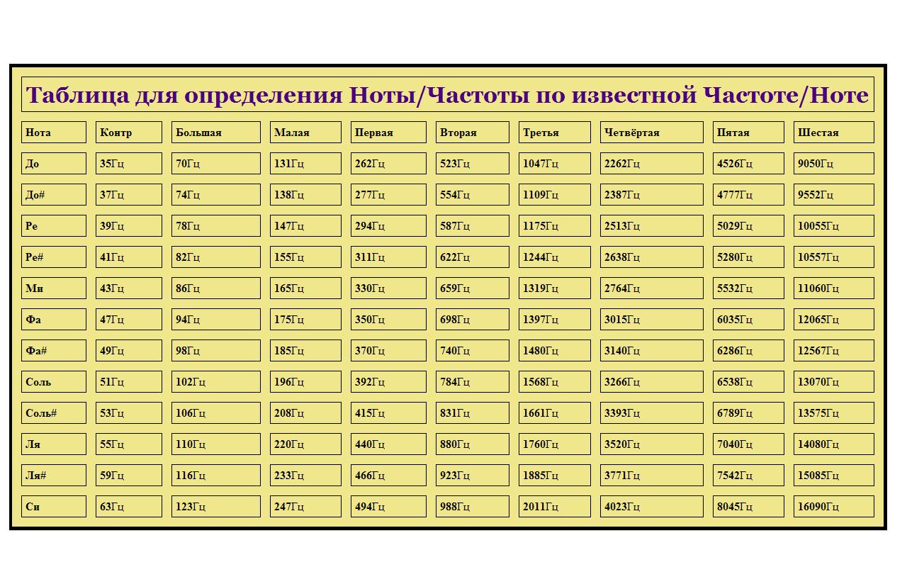

Вот таблица, где каждой ноте соответствует определённая частота. Имея хоть малейшее муз. образование, не сложно понять и построить правильную озвучку.

QUOTE(Мастак @ Dec 19 2015, 09:20)
Настройки частот лучше вообще не трогать, если нет понятия. Озвучка построена, так же как построен аккорд (разве если только подправить в заводских, где правильнее частота-3 не 600, а 590 и частота-4 не 900, а 880, частоту РВ можно сместить на 220, вместо 250. И делали эту озвучку явно не дилетанты, т.к. идёт правильное построение Dm (Ре минор).
Судя вот по этим цифрам - никто к нотам ничего не притягивал. Частоту по тонам разбивали кратно 50 герц, не заморачиваясь.
Весь аккорд целиком всё-равно не слышно. Максимум, что можно услышать, так это ДВА соседних тона КТ, и то, если ВДИ близко к границе тонов. На аккорд они не тянут.
Другое дело, что музыкально правильно настроенный каждый тон будет, всё-таки, восприниматься легче. Вне зависимости от того, есть у человека музобразование или нет. Это как с музинструментом - когда он правильно настроен музыкантом, ВСЕ слышат мелодию, а когда расстроен, то звуки в мелодию не сложатся. И если в первом случае звуки слушать легко, то какофонию второго случая долго не вытерпеть.

Ещё не нужно забывать о созвучии РВ и КТ. А так всё верно, весь аккорд мы не слышим, разве что на замусоренных местах. К нотам как раз и притягивали, только округлили к -00.
Это всего лишь совет, а там дело каждого: слушать Бетховена или укуренного баяниста.

QUOTE(Мастак @ Dec 19 2015, 10:06)
Да, кстати... Созвучие каналов было бы не лишним. Можно, конечно, попробовать подобрать все пять тонов КТ созвучными РВ, но нужно же, чтобы они, соседние, и между собой звучали. Попробуете, Мастак? smile.gif И сюда, в тему, табличку. smile.gif Можно в разных вариантах и тональностях. biggrin.gif
К нотам, всё-же, думаю, не притягивали. Ибо ничто не мешало забить в прошивку сразу 590, а не 600. И округлять смысла не вижу. smile.gif

QUOTE(Мастак @ Dec 19 2015, 10:33)
Забавно smile.gif Я выставил себе примерно Фа (1), Ля (1), Си (1), Фа (2).

QUOTE(kolanattt @ Dec 19 2015, 09:55)
Настройка тонов:
Родная Dm
НТ: 0080
РВ: 0250
Частота 2: 0350
Частота 3: 0600
Частота 4: 0900
Частота 5: 1400
Fm
НТ: 0070
РВ: 0220
Частота 2: 0440
Частота 3: 0700
Частота 4: 1050
Частота 5: 1400
Еm
НТ: 0070
РВ: 0220
Частота 2: 0390
Частота 3: 0660
Частота 4: 0990
Частота 5: 1570
С
НТ: 0070
РВ: 0200
Частота 2: 0330
Частота 3: 0520
Частота 4: 0790
Частота 5: 1320
Сообщение отредактировано Мастак: Dec 19 2015, 19:11

QUOTE(КАНОНИР @ Dec 19 2015, 18:39)
Владимир, а что за Ем Фм С?
Это тональность. Я в своё время на Сорексе их все перепробовал.
И остановился на родных (подправленных)
РВ: 0220
Fe: 0070
Ч.2: 0350
Ч.3: 0590
Ч.4: 0880
Ч.5: 1400
Denken Sie an die guten, und alles wird gut!
