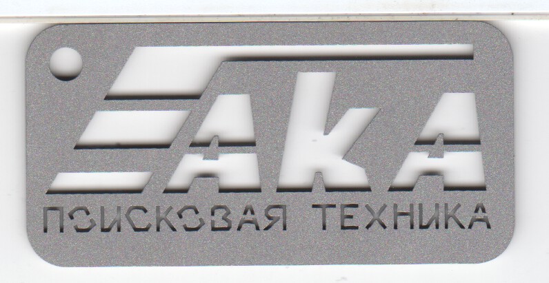

А я вот принялся за "очумелые ручки" После закрытия сезона alko_2464.gif И решил вот такую красоту сделать.
Ну не только такую, еще много разных делаю.
Это брелок из миллиметровой нержавейки 30 х 60 с покрытием "алмазная крошка"

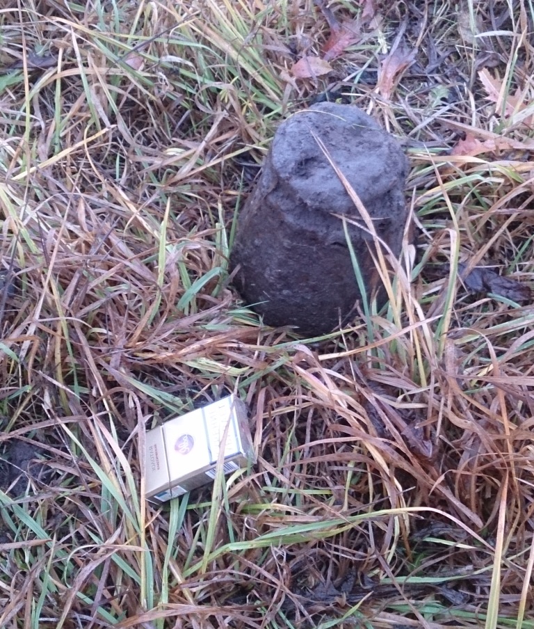

QUOTE(Отрываев @ Dec 17 2015, 23:56)
Такая огромная тема тут получилась, но так и не прочитал профессиональное объяснение, что именно отображает годограф? Поэтому сделал вот такую презентацию,
надеюсь всем уже будет более-менее понятно:
вопрос что должен показать годограф на такой предмет?
Землю - крестьянам
Воду - матросам :)
sss
post Dec 18 2015, 01:23
Создана #45418
Сообщений: 5,070
Зарегистрирован: 20-August 07
Из: мос
Пользователь №: 2,541
Репутация: 160 кг
Привет, Макс!
а) стрелка по грунту -88+88 (глубоко)
б) "пузырь" + 30 (близко)
ЛИЧКА - НЕ РАБОТАЕТ !!! НЕ ПИШИТЕ !!! НЕ ОТВЕЧУ!!!
Отрываев
post Dec 18 2015, 01:37
Создана #45419
Unregistered
QUOTE(пЫночет @ Dec 18 2015, 01:13)
Вопрос: что должен показать годограф на такой предмет?
Eсли лежит в земле вертикально, то годограф будет показывать нечто такое :
Конечно угол можеть быть другим, но будет в правом квадранте. А если предмет лежит горизонтально, тогда годограф будет показывать какой-то изменчивый пузырь.
Сообщение отредактировано Отрываев: Dec 18 2015, 08:02
