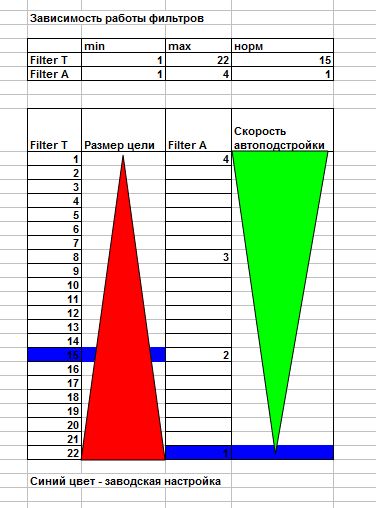

Для Русского медведя, по настройкам фильтров А и Т:
с остальными просто.
