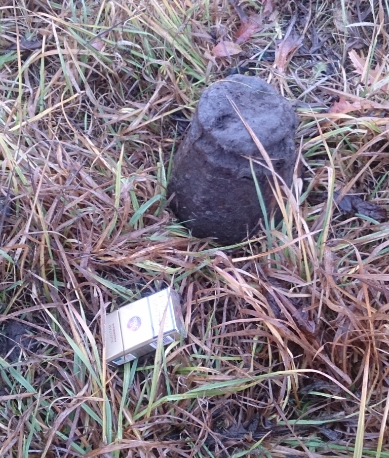

Вчера ездили коллегой, ник алексей @@@@@ на границу Калужской и Московской области.
Участвовали СИГи с апгрейдом, катушки основные 15 DD 3 и 9Х12 7 кГц.
Планируемые цели – крупные предметы на максимальной глубине.
Настройки на ГП у меня Filter Т =15 Filter А=1.
Zone GS = 88, GS Filter = 18
Озвучка RTM. Высота проходки катушки примерно 50 см.
В процессе проходок – снижал КТ (CT) на 1и 3 программе по причине растительности.
Курок от себя. Крутилка в пределах норм – 50% от нормального положения.
Да еще регулировка КТ(CT) для результата на 4 программе не работает, для тех кто спрашивал.
В итоге было вытащено много крупных металлических предметов, размером от 10 см в диметре с глубины от 20 до 50 см.
При проходке на ГП четко выраженная дискриминация на цвет по цветным и железным предметам.
На 3 программе к примеру – при проводке влево идет сигнал железный, вправо цветной.
Вытащили пару чугунных пудовых гирь с цветным сигналом.
http://www.reviewdetector.ru/index.php?act...post&id=3011018
Мусора периодически было много, на ГП – игнорировался, для поиска на стандартных режимах – впору со снайперкой ходить.
Показательное видео на глубинный цветной сигнал. На поле раздался душераздирющий крик – нашел yikes.gif .
ИТОГ на видео.Глубина залегания цели примерно 50-60 см.
При обычном режиме – копали бы, на - ГП нет, чистый сигнал на железо.
http://www.youtube.com/watch?v=QgPD_6KM7Wg

QUOTE(пЫночет @ Nov 22 2015, 12:06)
В итоге было вытащено много крупных металлических предметов, размером от 10 см в диаметре с глубины от 20 до 50 см.
Резюмируем... крупных предметов на максимальной глубине (недоступной аськоНЕЛ)
АськоНЕЛ - закрыли дискримом первые пару-тройку сегментов и в темпе электровеника пробежались по поляне выдрав весь крупняк означенного размера с означенной глубины.
Вот так вот и дёргают шустрые Асечники кладухи кубыхи и прочие ништяки frize.gif
