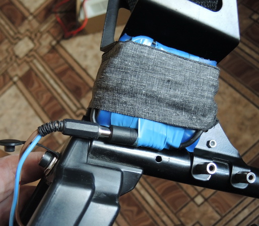

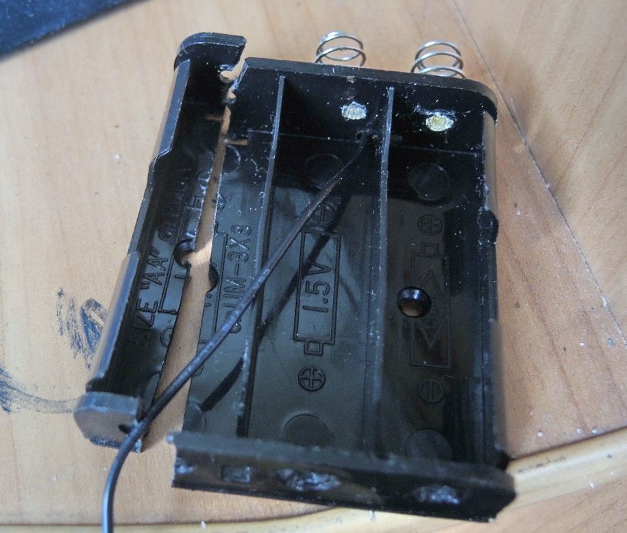

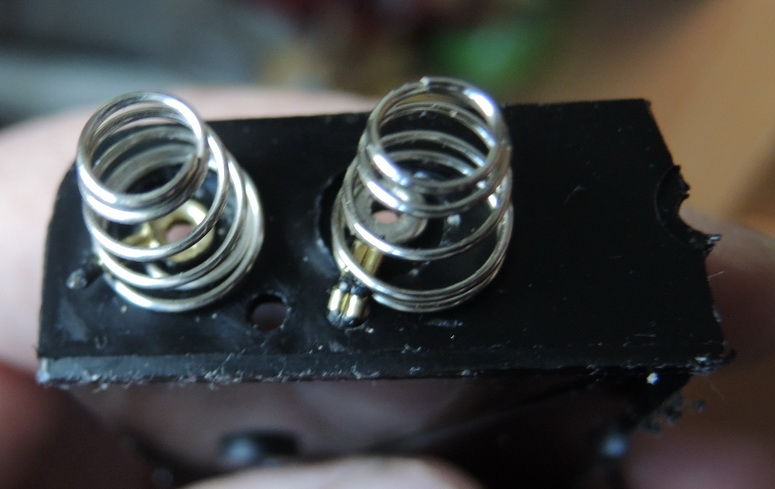

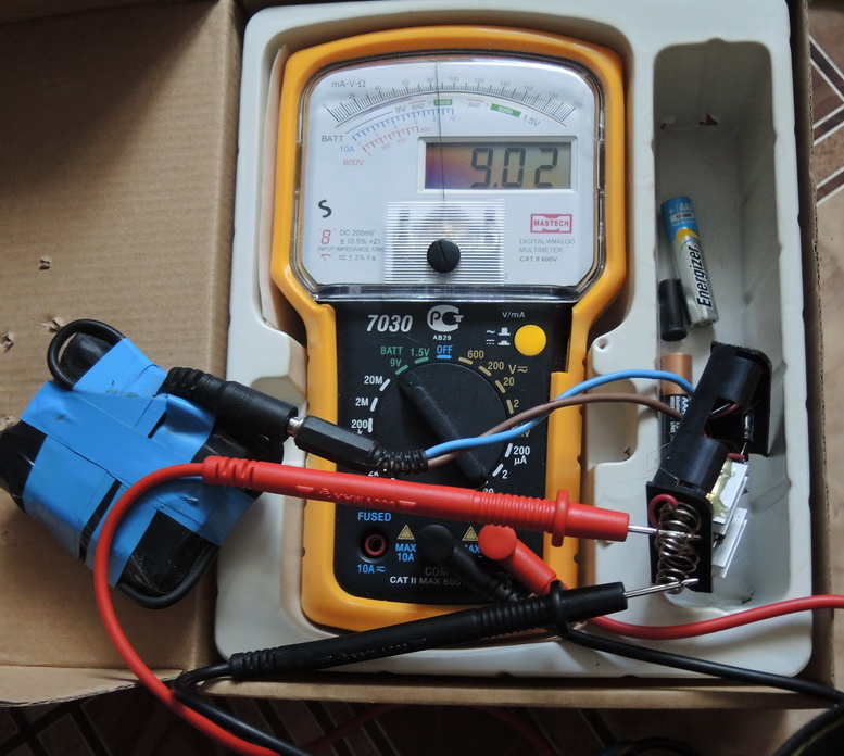

Благодарю всех, кто рассказал и показал, как сделать преобразователь 12В - 9В.
Купил детальки, стал ваять.
Блок для 3-х батареек оказался широковат, урезал. Затем аккуратно переставил пружины изнутри наружу.
Потом вклеил радиатор, на него через термопасту установил полупроводниковый элемент (стабилизатор?), спаял, проверил напряжение на выходе.
Сообщение отредактировано Делв: Nov 22 2015, 09:06

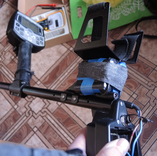

Две литиевые батареи расположил под подлокотником. Иссякнет одна- перевоткнусь на вторую.

вид на две батареи.
Как-то ходил с аккумами в батарейном отсеке, периодически слышались блямко-глюки. Недавно попалась чья-то фраза, что при сниженном вольтаже возможны такие звуки.
На батареи тратиться нехотца. Думаю, что этот вариант лучший:
1. Питание 9В
2. 2 батареи на борту (лишний вес- согласен)
3. Батареи отстёгивать при зарядке не требуется.
4. Родная кассета не пострадала и может быть всегда задействована при необходимости.
Сообщение отредактировано Делв: Nov 22 2015, 09:18
