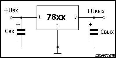

QUOTE(Делв @ Nov 19 2015, 09:40)
Буду признателен за электрическую схему вашего варианта 12/9V

QUOTE(Геацинт @ Nov 19 2015, 11:33)
На здоровье. smile.gif Лучше на радиатор повесьте стаб. Для добротности.  user posted image
И такую аккуратную выточку по краю крышечки для провода.user posted image
Конденсатор на 25V?

QUOTE(Делв @ Nov 19 2015, 12:35)
Конденсатор на 25V?
Не принципиально какой. (кажется 16V ставил, можешь и 25V главное полярность соблюдай на кондере) Он для перестраховки от скачков напряжения и "возбуда" ставится.
