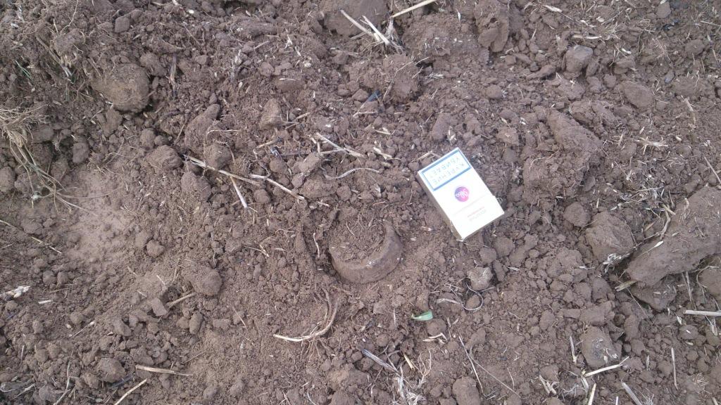

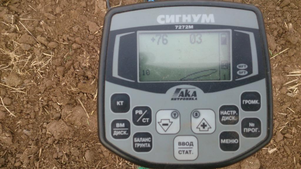

Что бы вечер не был томным, а то что то загрустили.отчет по вчерашнему дню. pioneer.gif
Сегодня выпал снег, не ходил.
Вчера делали выезд в Ступинском районе МО. Территориальная привязка поиску глубинных целей на местах 13-16 вв на реках Нудовка, Коновка, Речица + селушка середины 20 вв.
Сигнум с 3 апгрейдом. Крутилка – на точке. Курок – на себя.Настройки – штатные. Катушка 15 DD 3 кГц. Рабочее состояние отличное. Катушка адаптирована. БГ легкий -4, грунт во всех случаях показывал 0008-0020.
Первое место - поле, поросль берез – до 2 х метров, лес, трава. Для чего так подробно. При включении прибора и дальнейшей балансировке на грунт. Прибор вошёл в перегрузку. Катушку к небу, выключение 2-3 раза – не помогало. После выключения на пару минут отпустило.
При проходке по траве, лесу, поросли, били цветные ложняки при махе вправо. Так же было при касании бурьяна, поросли. Перебалансировался пару раз – эффект тот же.
В других случаях /местностях не повторялось.
Все вышеописанные ситуации происходили только в одном месте поиска. Вопрос Землеройку и Lvovich’у - это специфика места или имело место что то другое?
Во всех остальных местах поиска фантомило при левом заходе катушки. Видимо лопата, хотя старался держать ее на плече, а периодически за спиной.
На Коновке – процесс пошел лучше. Глюков не было. В центре поля водил катушкой на уровне груди из за высокой травы. Некомфортно. К процессу работы с моей растяжкой для катушки НА ВЫСОТЕ 40-50 см – уже отношусь скептически, поскольку лямка рюкзака соскакивала. Нужно схватывать лямки на уровне груди, что бы избежать соскальзывания.
На распашке на поле обнаружил сигнал. В 4 программе – явное железо. В первой – чистый цвет. Перепроверил S алгоритмом - сигнал спорный. Глубина – не более штыка. См. фото.
Следующая цель - предмет в цвет - VDI на уровне 85-88 на третьей программе, на четвертой - железный сигнал. Комрад с теркой – подтвердил что железо.
После того как откопал железка в форме треугольник со сторонами примерно 5 см.
Вывод по данной программе по итогам поиска- разделение сигнала на 4 программе идет намного лучше, чем на других, практически с 100% результатом. Нет нужды применять S алгоритм.
Монету со штыка копейка Кати/Лизы убитая поднял со штыка на 4 программе высота сканирования – 20 см.. Так что предметы такого размера так же можно найти без проблем.
Да при переходе – на курок от себя - прибор примерно минуту выдает максимальные сигнал – как будто рядом работает какой то источник сигнала или множественные цели в воздухе. Через минуту примерно проходит.
Как общий итог – на всех 3 монеты. Глубинных сигналов не было.
В следующие выходные планируем выезд на менее выбитые места за 200 км.
[attachmentid=2998730]Присоединенное изображение

Да, именно так. ВДИ на на пятак 85.
Вди на пятак на 7кгц при БГ по "среднему грунту" должно быть +80 +83, не более. БГ влияет на дальность таких целей очень сильно. Если БГ слишком "в плюс", дальность резко уменьшится от реальной, если слишком "в минус", дальность наоюорот возрастет от реальной. Это свойство именно целей с высоким (более +70) ВДИ. Именно поэтому дальность прибора проверяют по пятачку СССР дореформенному с его +45. Ему небольшие ошибки с БГ пох.
Отбалансируйте прибор по цветочному красному горшку. Если по ферриту, то потом вручную сдвинте фазу на -4 градуса, это будет "средний грунт" типа суглинка средней полосы.

Сдвинул БГ на -4 единицы. ВДИ пятака +80. Глубина немного увеличилась до 34 см.
Сдвинул БГ еще на -2 единицы. ВДИ +77. Глубина стала 37см.
