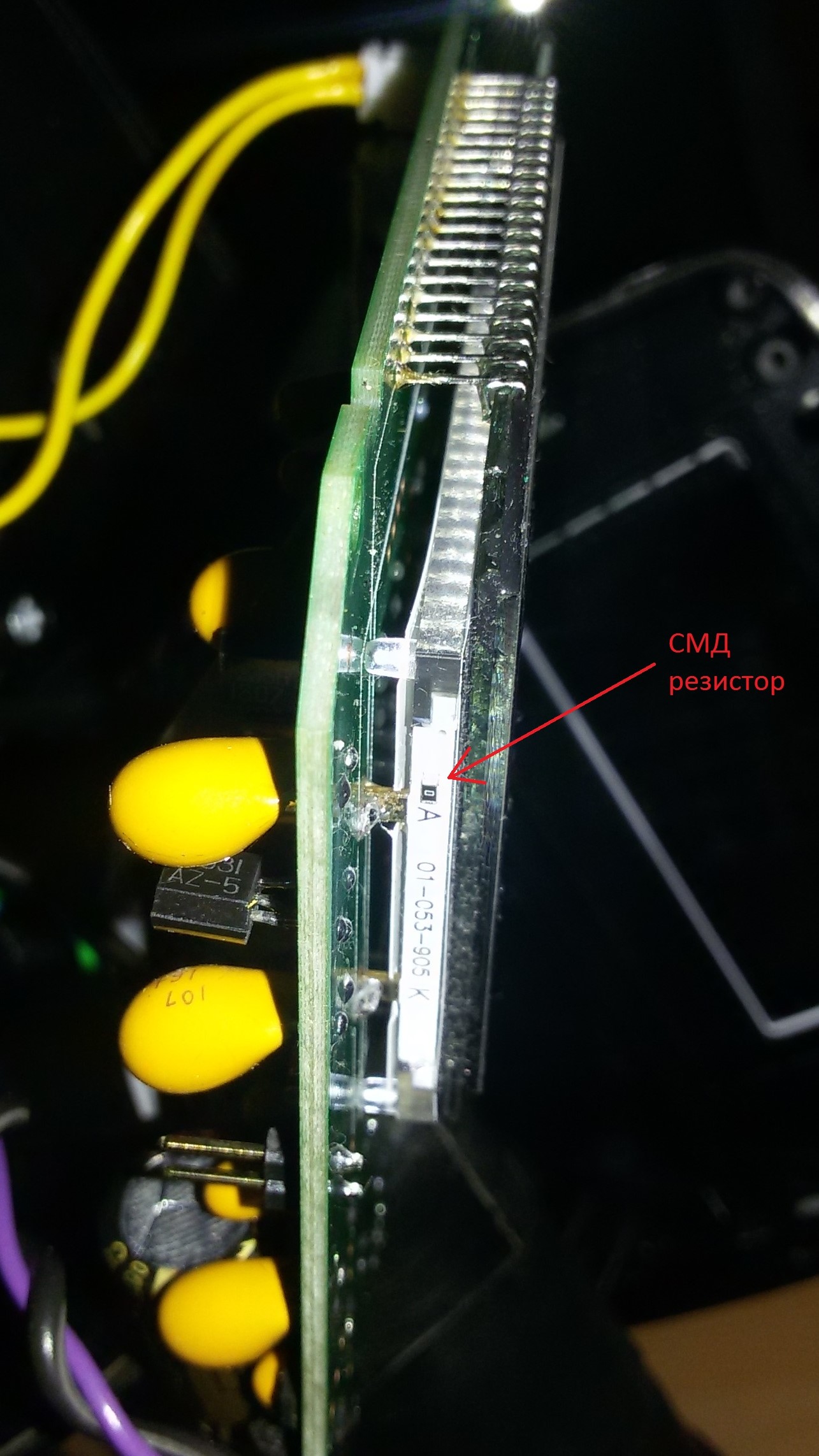

Возникла проблема,точнее давно, раньше просто не обходимости не было,а теперь день короткий стал,перестала гореть подсветка экрана,что делать, куда лесть.

Была такая же проблема. При мне проблему в офисе АКА решили за пару минут, пропайкой перегоревшей дорожки бокового шлейфа.

Светодиоды потребляют большой ток а резистор стоит смд,один на все диоды.Он или хреново пропаян или от нагрева пайка уходит.
Нужно просто открыть блок и пропаять смд резистор с боку прям дисплея.

Спасибо всем за ответ, раньше думал, что у меня проблемы с багами пройдут мимо, то корпус рукояти сломался, приехал купил ,потом у разъема для наушников провод отошел от самого корпуса ,пришлось варварски добираться до него,а теперь экран, значит придется все таки ехать в столицу,сколько будет стоить вся процедура и какой адрес ремонтной мастерской?

Тоже была такая проблема. Пропаял смд резистор, подсветка появилась.Присоединенное изображение
спасибо,буду смотреть.

А как вы его пропояли ? Пояльникам по краям ?он такой маленький .Таже беда.
