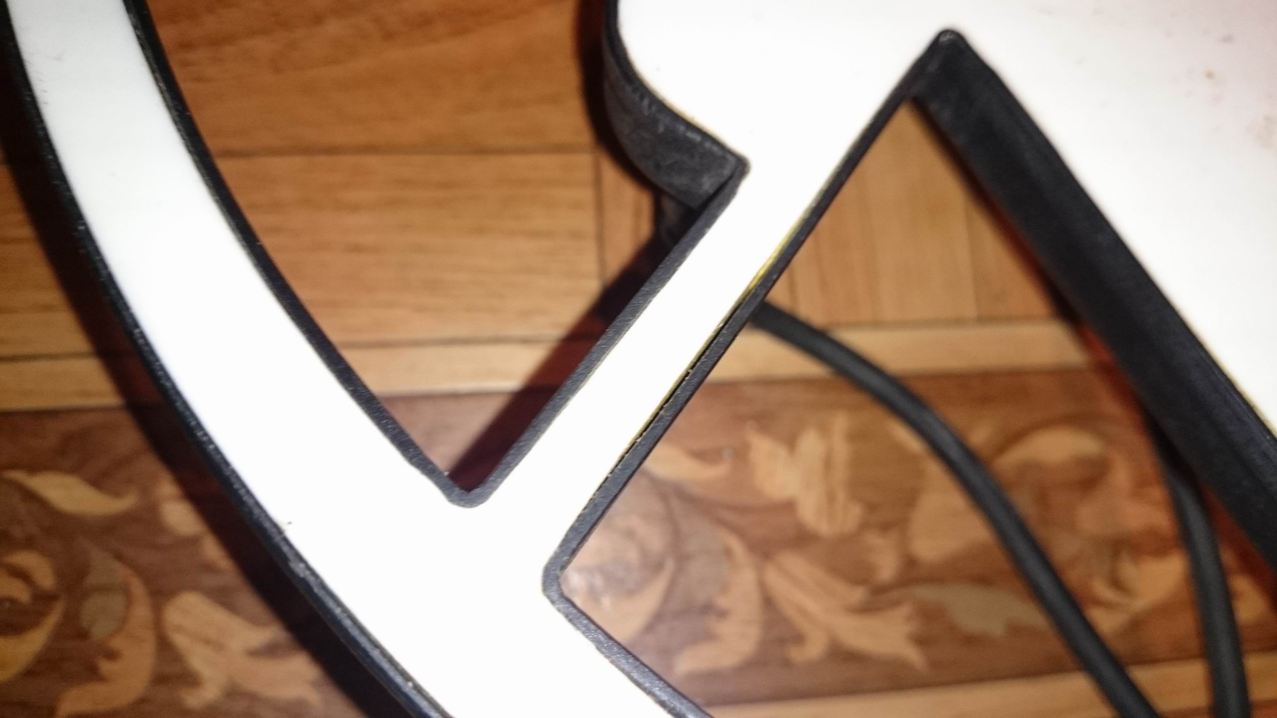

Опять поломался sad.gif Спасайте.
Катушка у меня замотана в пакет.
Утром было прохладно (+17), а днем тепло (+28). До полудня ходил по полю нормально. После оставил прибор на солнце и пошел обедать, когда вернулся, включаю - пищит "ПЕРЕГРУЗКА" Перезагружал, толку 0.
Попробовали другую катушку (с другого Сига) работает норм.
В общем оставил его в авто, через полчаса включаю - работает. Походил немного по полю, решил программу №4 включить (с Турбо) и сразу писк "ПЕРЕГРУЗКА"
Нажимаю кнопку № прог, слышен звук, что кнопка сработала, но все равно бьет перегрузом, перегружаю прибор, при включении программа №1 - работает.
Начинаю переключать программы и снова на №4 ПЕРЕГРУЗКА
Отходил до конца дня на проге №3. Приехал домой, разрезал сверху пакет, вроде б сухо, снимать не стал. Сегодня решил потестировать, №3 и №4 с перегрузом. Работают только "мусорные" программы 1 и 2.
Стал на №2 настройки менять РВ, КТ повышать значения - работает. Полез в меню и повысил усиление до 9 - ПЕРЕГРУЗКА.
Теперь работает только на программе №1 (мусорка)
Снял пакет с катушки, а там конденсат немного есть и белый уплотнитель на катушке не плотно стоит, такие щели местами что ноготь пролезет.
Что теперь делать? Сушить катушку и замазывать герметиком? Будет работать? или катушке хана и на выброс? А купить новую, позже тоже уплотение отойдет и будут щели.

Белый "уплотнитель" это заливка? Какая (размер) катушка, и дата выпуска? Если речь о заливке, можно фото?

Да, белый уплотнитель отошел от корпуса катушки и щели появились.
Прибору почти 3 года, но на копах я был нечасто. В этом году раз 5, в прошлом с десяток.

Фото щели и таких мест несколько.
Добавлено: день просушки в тепле ничего не дал. Работает только при усилении = 6, если выше, то перегрузка.
Сообщение отредактировано ifvr: Jul 24 2015, 17:01

Отремонтировать можно, но ИМХО я лично считаю это следствием брака, хоть и наступило через год после гарантии. Попросите замены на фирме, сославшись на мое мнение, думаю заменят на новую. Если что, пишите мне в личку.
