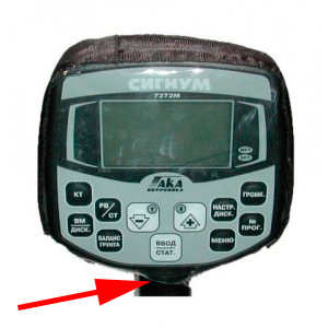

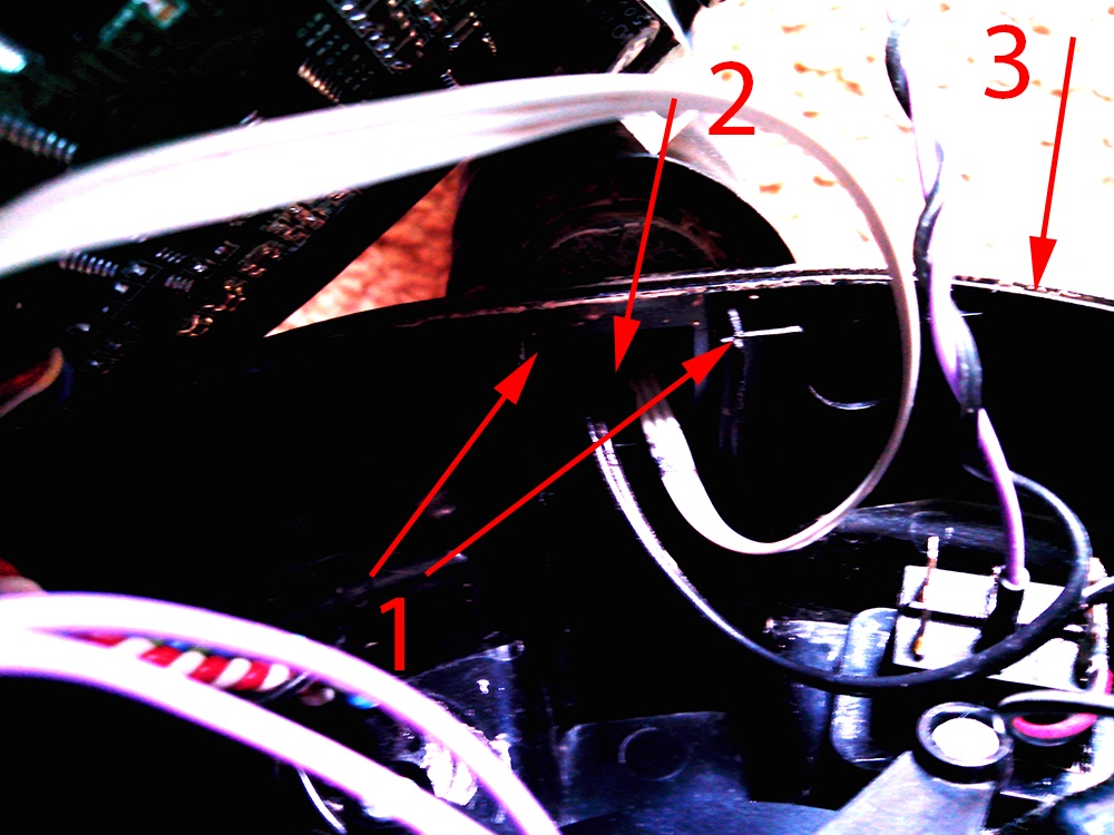

QUOTE(RGF @ May 17 2015, 10:47)
После вчерашнего выхода под дождем и последовательного отключения экрана и звука ввиду попадания воды и даже жидкой грязи (не топил корпус, только на землю клал, то на подставку, то на бок), задался вопросом, как можно герметизировать аппарат.
Кто имел опыт, подскажите, можно ли заделать монтажной пеной отв. 2 или есть лучший вариант?
И в пазе 3 - должно ли быть резиновое уплотнение по периметру в канавке, или канавка есть а резинки нет?
И еще, для чего служат направляющие 1? Вижу, что не для чего, но зачем они там?
И последний вопрос, пленка на стеклянном экране внутри корпуса пошла отслаиваться, можно оторвать и все? Или есть сакральный смысл в ней?
Может банальный чехол?

QUOTE(ccccc @ May 17 2015, 11:55)
грязь и вода летит со стороны рукояти => что в нем смысла?

QUOTE(RGF @ May 17 2015, 14:24)
Чехол закрывает нормально. Правда чтобы не рисковать я в дождик ещё пакетик одеваю.

QUOTE(Fokyc @ May 17 2015, 13:55)
Судя по следам брызг грязи, вода и грязь летят отсюда:
Чехол им препятствовать не может, он от заляпывания самого блока и стирания кнопок, царапания экрана.

Единственный способ уберечь - открывать блок, промазывать все стыки герметиком и закрывать. Раньше так и спасались, еще на первом сигнуме. Ну и потом тоже. Новые блоки более герметичны, но...после двух дней под дождем в нем едва вода не плескалась. Так что только герметик.

QUOTE(Mart @ May 17 2015, 16:02)
При апгрейде ставится пылевлагозащита, но она не рассчитана на 2 дня под дождем. От мелкого моросящего дождика спасает, от пыли защитит, это максимум. Нельзя ни опускать под воду ни ходить под дождем.
RGF у Вас прибор с апгрейдом, значит должен быть в пазе 3 резиновый пасик, ковырните чем-нибудь, его просто глазами можно не заметить.

QUOTE(Mart @ May 17 2015, 15:02)
Стыки, судя по увиденному, не более 5% проблемы.
Основное - негерметичный канал для кабеля + его пристыковка к блоку.
Попробую пены влить, а потом на нее уже и герметик.

QUOTE(asgo @ May 17 2015, 15:08)
Про апгрейд не знаю, брал в конце 2012, у дилера.
Так в том и дело, что желобок есть а резинки нет, а казалось бы, ей там место приготовлено.
Сергей, а касательно пленки на стекле под корпусом, не подскажите, надо она, или выкинуть с чистым сердцем?

QUOTE(RGF @ May 17 2015, 16:37)
Само собой там резинки нет, она и не предусмотрена штатно, только при апгрейде ставится, а в 12 году мы еще не дорабатывали приборы. Я подумал сначала, что это тот прибор, который у меня брали. 17.gif
Пленка сзади поляризационная, без нее конечно работать будет, но оторвать ее до конца и без следов не получится, так что лучше не трогать, если не сильно мешает.

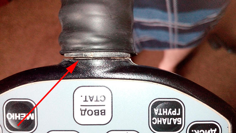

QUOTE(RGF @ May 17 2015, 15:05)
Кто-то ищет блоком вниз? Или по лужам прыгает?

QUOTE(Fokyc @ May 17 2015, 16:52)
Я свой первый Сигнум продал в нормальном состоянии, потому что чехол не снимал ни разу. И кнопочки не поцарапаны, и заляпать, к сожалению cheesy.gif , не удалось...
Паш, там нет сквозного отверстия как такового. Штанга это не просто полая трубка. 17.gif

QUOTE(Fokyc @ May 17 2015, 15:52)
Я его иногда несу, не против законов физики, блоком вниз, за штангу. Блоком вверх тащить - увольте, он этому сопротивляется, если только за блок нести... Кладу тоже, не всегда на подпорку, она столь мала, что он чебурахается с нее 4 раза из 5. Да, и руки (перчатки) при каждой итерации положил прибор - поднял прибор, не мою, отряхиваю, на сколько возможно..
Вот дыра, сквозь которую у меня 95% влаги и грязи попадает в прибор.
Под резинку залетает грязь, вода, резинка же и утрамбовывает все вовнутрь, за 2 часа мало, за день - как выяснилось, порядком.

QUOTE(asgo @ May 17 2015, 15:53)
Не совсем так, по стрелке 2 именно оно.
Хотя, вы правы, канал вторичен, может вода оттуда тоже приходит, но главное - отсутствие пасика. Набивает грязь в корпус резиновая рифленая накладка на ручке, через щель между двух половин корпуса.
QUOTE(asgo @ May 17 2015, 16:31)
Можно ее заглушить как угодно, но причина не в ней, а вот если пасик поставить и заглушку на кнопку, то будет гораздо лучше. smile.gif
А заглушка на кнопке - что имеется ввиду?

QUOTE(RGF @ May 17 2015, 17:43)
Силиконовый колпачок, одевается на кнопку.
