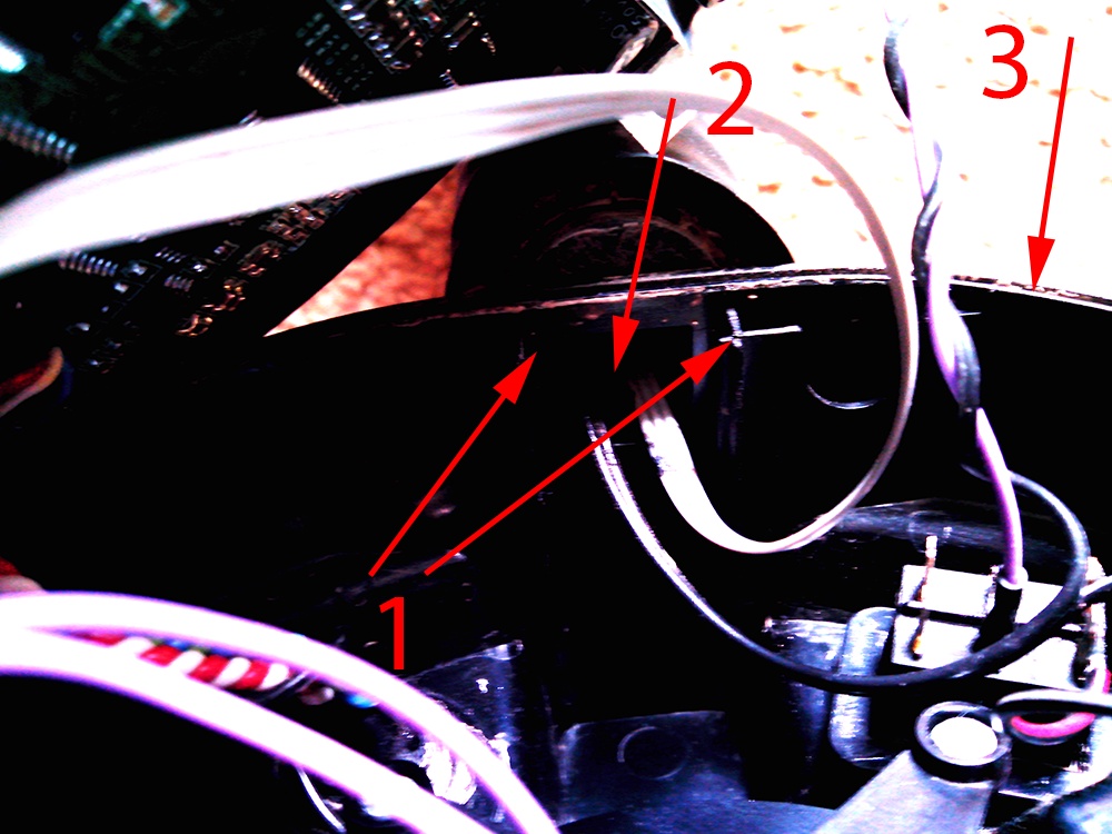

После вчерашнего выхода под дождем и последовательного отключения экрана и звука ввиду попадания воды и даже жидкой грязи (не топил корпус, только на землю клал, то на подставку, то на бок), задался вопросом, как можно герметизировать аппарат.
Кто имел опыт, подскажите, можно ли заделать монтажной пеной отв. 2 или есть лучший вариант?
И в пазе 3 - должно ли быть резиновое уплотнение по периметру в канавке, или канавка есть а резинки нет?
И еще, для чего служат направляющие 1? Вижу, что не для чего, но зачем они там?
И последний вопрос, пленка на стеклянном экране внутри корпуса пошла отслаиваться, можно оторвать и все? Или есть сакральный смысл в ней?
