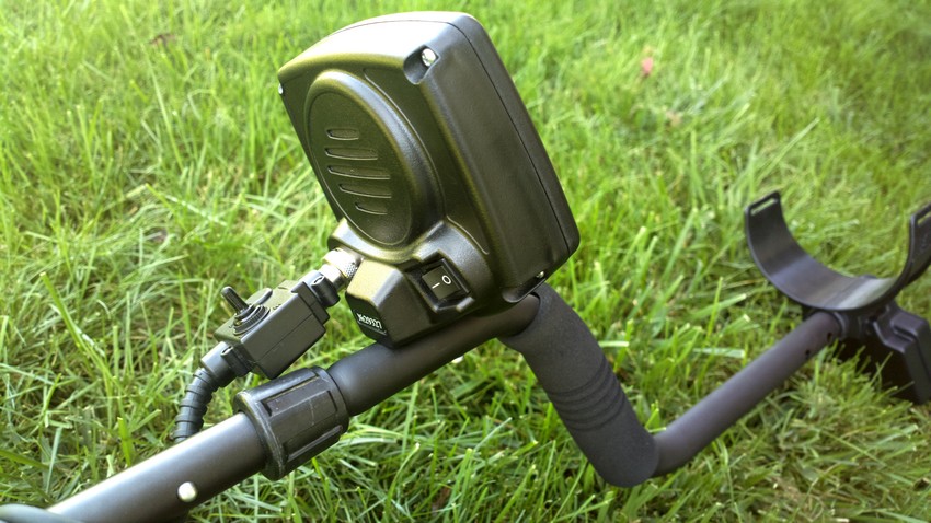

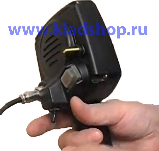

Камрады, подскажите, я правильно понимаю, что это разные головы 7272 с разной геометрией?
И если да, то есть еще варианты?
Fokyc

Baz-Baz
post Apr 2 2015, 14:35
Создана #38252
Сообщений: 356
Зарегистрирован: 1-February 15
Из: Нерезиновск
Пользователь №: 2,328,737
QUOTE(RGF @ Apr 2 2015, 14:14)
На первой картинке ПРО исполнение, на второй - обычный. akalogo.gifВроде так, может на второй картинке, Сорекс какой-нибудь.
Сообщение отредактировано Baz-Baz: Apr 2 2015, 14:48
