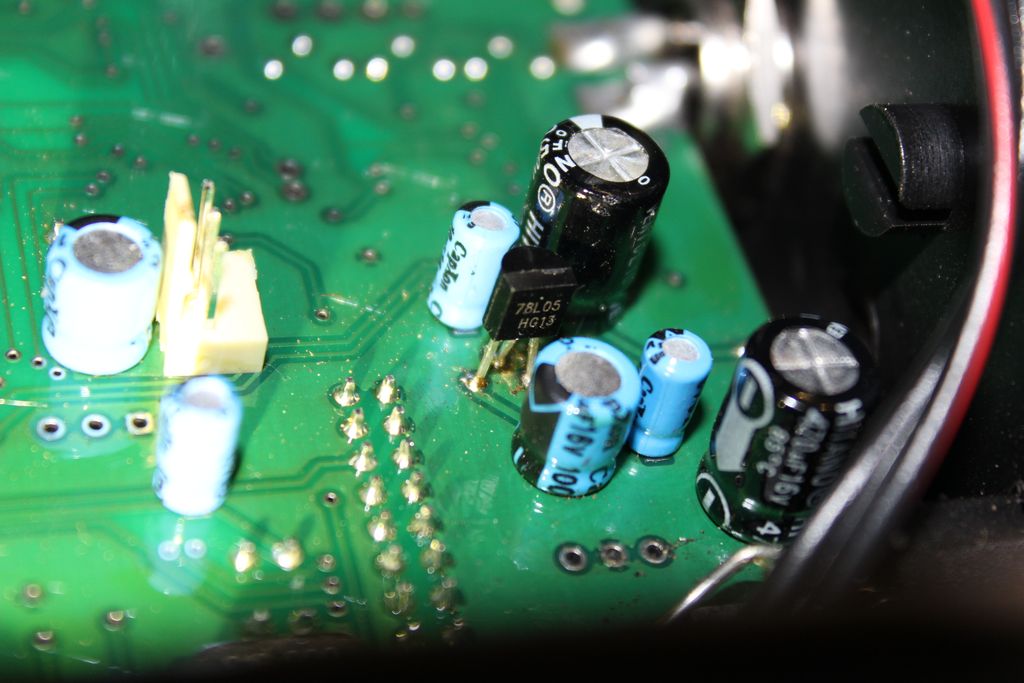

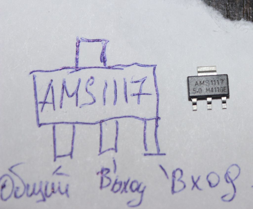

Добрый вечер господа! В соседней ветке давече создавал тему о проблеме с сигнумом 7272 сфт, (молчат как партизаны) зависимость температурная ярко выражена, при +5 начинает моросить сильно, орать фольговым сигналом на все с рейтингом сигнала +08. Собственно вот видео http://www.youtube.com/watch?v=fuBg31gaB90
Остудил его вчера в морозилке 15 минут, проверил, баланс не работает клубки рисует, и сигналит. Поменял сегодня заводской стабилизатор az-5 на такой же. (маркировка только разная) с мыслью ну не может 2 сразу козлить стаба. И что вы думаете? Сегодня охладил его опять, та же песня. Только глючит теперь не с рейтингом +08 а с +52, годограф вправо ушел. Землеройк советовал стабилизатор LM1117 5v, не нашел я именно такой, взял AMS1117 5v впринципе тоже самое (фирма другая) Так вот сам вопрос по распиновке старого стаба и нового совпадает?. Или есть мнения что причина может быть в другом? Прикрепляю фото, распиновка правильная?
P/s Проблема временно уходит если ставлю новые батарейки, только заряд становится меньше половины, начинается то, что вы видели на видео. какафония.
Сообщение отредактировано TRASSER: Mar 21 2015, 19:59

QUOTE(TRASSER @ Mar 21 2015, 19:55)
Распиновка совпадает.
