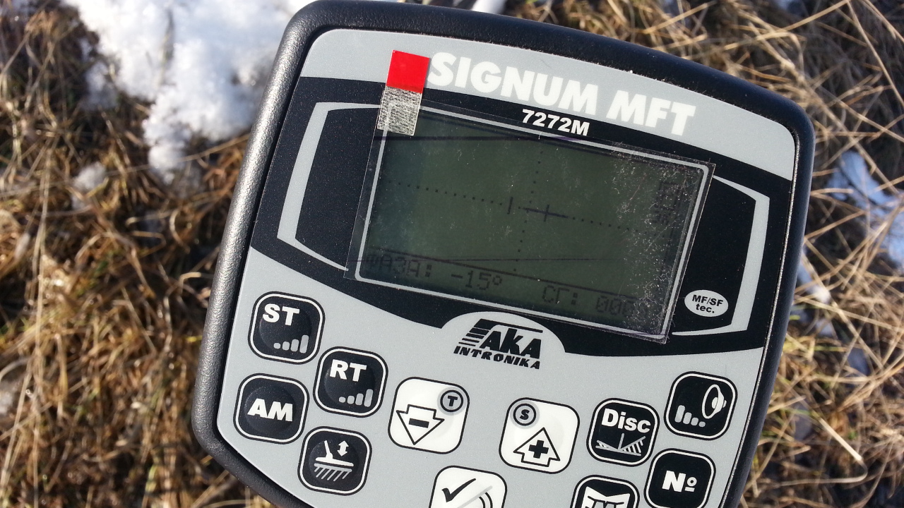

QUOTE(a.v. @ Mar 8 2015, 21:11)
Грунт просеять и сделать баланс.? .
В ручную увести в плюс до пропадания тиньков. Но до пявления гула на грунт.

QUOTE(игорь бабушкин @ Mar 8 2015, 22:05)
Проблемы с балансировкой бывают из за слабого сигнала грунта или высокой элетропроводности во влажной земле.Если бы в вашем грунте было много магнетита,то с балансировкой как раз не было бы проблем.Можно было попробовать провести БГ по кирпичу или ферриту и после этого в ручном режиме подстроить фазу,она должна находиться где то рядом(если только сигнал грунта конечно совсем не слабый).Что показывал автомат при балансировке?Ели пробовали искать в каком секторе выскакивали ложняки?
Автомат показывал почти ровную прямую как при нормальной балансировке, но я знаю что это не корректный баланс, в ручном подстройке при вертикальном покачивании катушки и регулировки в + и - гул не пропал полностью. Работал на этом ручье с сорексом про , просто отходил от ручья балансировался и шёл обратно к ручью все работало корректно но катушка была 7 кило 6*10.

QUOTE(a.v. @ Mar 8 2015, 22:29)
Ток скидывайте. Я ставлю в Эконом и курок на себя, в таком варианте существенно снижается влияние грунта.

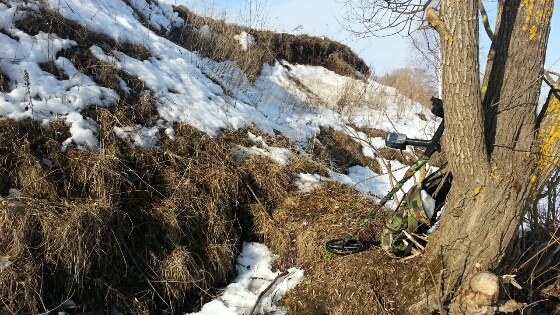

Сегодня прошёл по проталинам с 6*10 . 14 кило. Все супер при настройках прог 2 , оу 3, ST 10. RT 7. Режим эконом . почва влажная , рубь ходячки примерно с 20 см поднял..

Проталины.
