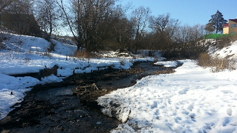

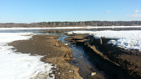

Сегодня не смог от балансироваться на этом месте . с 6х10. 14 кило.

проблема в частоте - штатка - не будет проблем. занижайте.
занижайте показатели ОУ до минимальных. тогда пойдет
а в других местах - как?

Других пока нет. Оу ставил 3, кт 5, рв4. Мм но оч влажная почва и высокая частота делают своё дело даже на таких настройках . режим эконом. Мусора тоже много. Была такая же только на 7 кило работала как бритва. Другая сторона ручья.

14 кГц- по суху, поскольку на переменных фазах - земля/лед/ вода - это = помехи.
или чисто по воде, без присутствия льда.
спасибо за фотки 14.gif , а то заксучали

Почему только по суху? Есть совсем жесткач, типа русла такого ручья, а на просто мокром грунте при таком размере катушки, нормально 14 кгц.

Сергей, я имел в виду по тепой погоде. каюсь. в переменной фазе вода- грунт - возможны косяки. раздельно по воде = грунту проблем не будет. опять же по теплой погоде, когда не будет фаз лед/ лужи/ снег, т.е. от +3 даже ночью на протяжении недели.

Это и есть сложный грунт. Вот как быть в такой ситуации когда чистого грунта нет ?

В ручном режиме тоже не как?

Тоже никак!

Грунт просеять и сделать баланс.? .

Вот читаю о 14кгц.... у меня со снайперкой никогда проблем небыло по мокрому грунту, промерзшим местам и тд. тихая...бывает проверяю лопатой....все ли нормально
Что то у вас не так. и мощей я ей даю всегда по самое нихачу...

Проблемы с балансировкой бывают из за слабого сигнала грунта или высокой элетропроводности во влажной земле.Если бы в вашем грунте было много магнетита,то с балансировкой как раз не было бы проблем.Можно было попробовать провести БГ по кирпичу или ферриту и после этого в ручном режиме подстроить фазу,она должна находиться где то рядом(если только сигнал грунта конечно совсем не слабый).Что показывал автомат при балансировке?Ели пробовали искать в каком секторе выскакивали ложняки?
