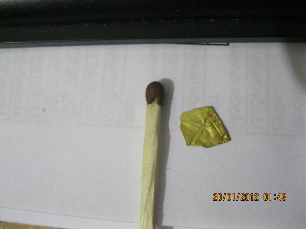

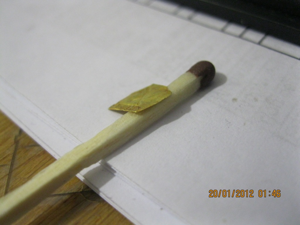

С мелким золотом,ИМХО,основная засада,помимо электропроводности,в его форме-оно, в 99 случаях из 100 не плоское(серьги,цепочки,всевозможные подвесочки и кулончики) Кольца и более-менее имеющие размер крестики,ведь нормально берутся со стабильным плюсовым ВДИ !? smile.gif
На фото обрывок золотой фольги
осенью поднял на песчаном косогоре при вполне цветном сигнале,катушка 6х10 7кГц на воздухе ВДИ скачет около 0,как от алюминиевой проволки 14.gif Это я к тому,что даже если из десяти таких золотинок сделать серьгу,то найти её можно будет разве,что GPX-сом wink.gif .

QUOTE(Magik @ Jan 19 2012, 23:27)
Да, но медные фитюльки беруться веселее ddd.gif Ореол окислов помогает??
