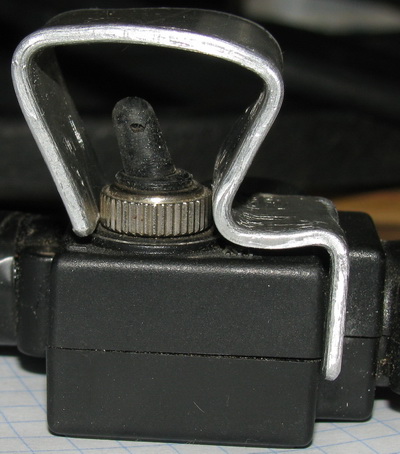

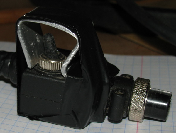

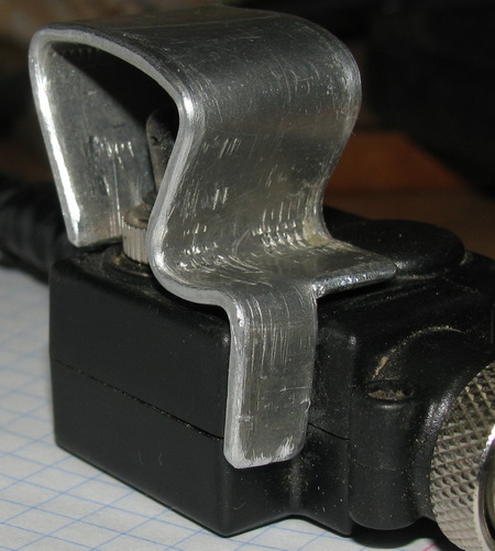

Приветствую, уважаемое сообщество!!! Я долго думал как защитить переключатель частоты, на 3-х частотной катушки( в принципе можно ходить и так, но пару раз в лесу частота переключалась об ветки)...И вот пришла в голову такая идея:- я взял полоску из алюминия(ширина 20мм., толщина 2мм.) и согнул из неё скобу( предварительно с одного края скобы сделал вырез шириной 10мм., высотой 15мм.) Ставлю скобу на переключатель и фиксирую изолентой. Получилось надежно, и что самое главное, можно переключать частоты с боку пальцем не снимая защиты. Думою может-быть кому пригодится...с уважением...
Кто понял жизнь-тот не спешит...

QUOTE(Sanechka @ Jan 12 2015, 22:52)
Я сделал проще - повернул разъем в блоке на 90 градусов - так меньше шансов зацепить.
Курок в данном случае смотрит внутрь
