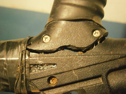

Вот пришли заморозки и пришла проблема. Начну с самого начала. До МФТ 7272 у меня был СФТ 7270 брал его с пробегом, проходил с ним года два. Как наступало похолодание он у меня лопался постоянно не от ударов,а просто от взмахов, я его клеил крепил пластинами. Но чудо. вышел новый МФТ 7272 с новой морозостойкой штангой. СФТ я продаю и покупаю МФТ 7272. Купил его осенью 2012г. Зимой 2012 отослал делать обгрейд. Весной 2013 первый коп, первые проблемы. Сиг работал только на програме ММ. ОСТАЛЬНЫЕ ПРОГРАММЫ БАРАБАНИЛИ,ОТКЛЮЧАЛИСЬ ИТП.ИТД. Отходил на ММ весь коп. Зимой 2013 отослал его на доработку. Весной 2014 выезд в поле с новой трех частотной катухой. До этого была штатная семерка на ней при балансировке фаза всегда была в минусе. После до работке у меня фаза всегда в плюсе от+3 до+6. У моего напарника тоже МФТ с обгрейдом у него фаза от-1 до-3 есть с чем сравнить. То что видет его Мфт не видит мой. Но самая основная беда сегодня, на копе 150 км от дома при температуре минус два градуса лопнула рукоятка на Мфт, так как рем комплекта на МФТ у меня с собой не было, обмотал его изалентой и ходил его убивал. Мне сиг нравится мозги у него хорошие и находки приличные. у напарника правда по больше и получше он у него в порядке. Мой МФТ 7272 с моими посылками и поездками в Москву стала как иномарка, а на самом дели катаюсь на жигулях. Уважаемые, хорошенькие, добрые дяди производители СДЕЛАЙТЕ МНЕ МОЙ МФТ ЧТО БЫ ГОВОРИТЬ ВАМ ТОЛЬКО СЛОВА БЛАГОДАРНОСТИ ЗА ВАШИ ЗОЛОТЫЕ РУКИ И УМНЫЕ ГОЛОВЫ, а не писать такие вот сочинения.
asgo
post Nov 3 2014, 20:38
Создана #31119
Проверенный пользователь
Сообщений: 28,560
Пользователь №: 7,120
За заслугиПочётный посетитель
Репутация: 1910 кг
QUOTE(почтальон @ Nov 3 2014, 21:36)
Присылайте, сделаем по гарантии. Адрес сейчас в ЛС отпишу.
почтальон
post Nov 3 2014, 20:40
Создана #31120
Сообщений: 44
Зарегистрирован: 9-March 14
Пользователь №: 66,004
фото
