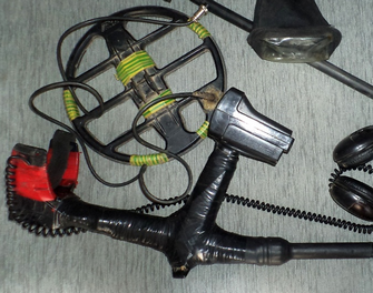

Не в обиду хозяину данного аппарата,осмелюсь предположить что так выглядит МД после настройки БГ frize.gif
Сообщение отредактировано warviking: Jun 20 2014, 11:02

QUOTE(warviking @ Jun 20 2014, 10:59)
Боюсь даже представить, что будет при встречи металлодетектора и берёзы lol.gif

QUOTE(warviking @ Jun 20 2014, 11:59)

QUOTE(MeX@NiKuS @ Jun 20 2014, 12:18)
С таким в берёзовой роще можна и просеку организовать ddd.gif главное чтобы хозяин прибора не устал ddd.gif cheesy.gif
