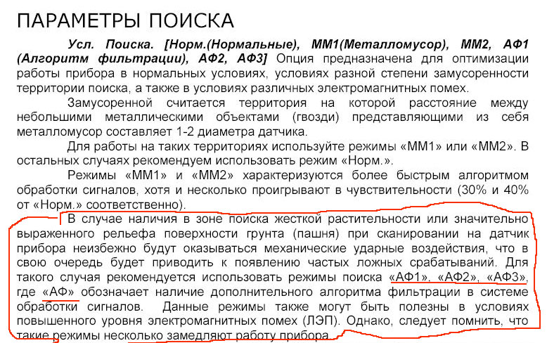

Вопрос ко всем пользователям Сига-для чего служит режим АФ?Прочитал всю тему,но не увидел нигде.Спасибо.

Нет в инструкции ничего про АФ,а мне хотелось бы понять,для чего он служит и что дает.По мм понятно,лсг понятно а вот АФ остается загадкой.По некоторым данным с его помощью можно увеличить глубину,но эта инфа из цикла-одна бабушка другой на лавке рассказывала.Поэтому хочется уточнить.

АФ предназначен для сглаживания помех от механических воздействий - проще говоря удары. По траве, комкам на пашне, и т.д. и т.п. Чем чаще вы собираетесь стучать, тем выше этот режим надо ставить.
