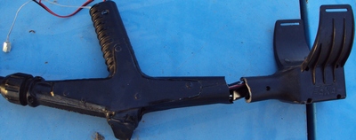

Привет всем комрадам! А я вот что высмотрел 12.gif видали как оно бывает. Неужели такая поломка часто встречается?Началось с трещин на рукояти , а потм кердык даже после накладки. Как так ? 15.gif

Бинт с эпоксидкой, и ноу проблем!

Не бинт, а углепластик. Или в крайнем случае прочную синтетическую сетку.
И главное - намотка должна быть как можно более плотной, что бы выдавилось максимальное количество эпоксидки (основы Теории композиционных материаллов).

Вот синтетическую сетку я бы не стал использовать по причине плохой адгезии, тогда уж лучше тонкую стеклоткань в 2-3 слоя.
