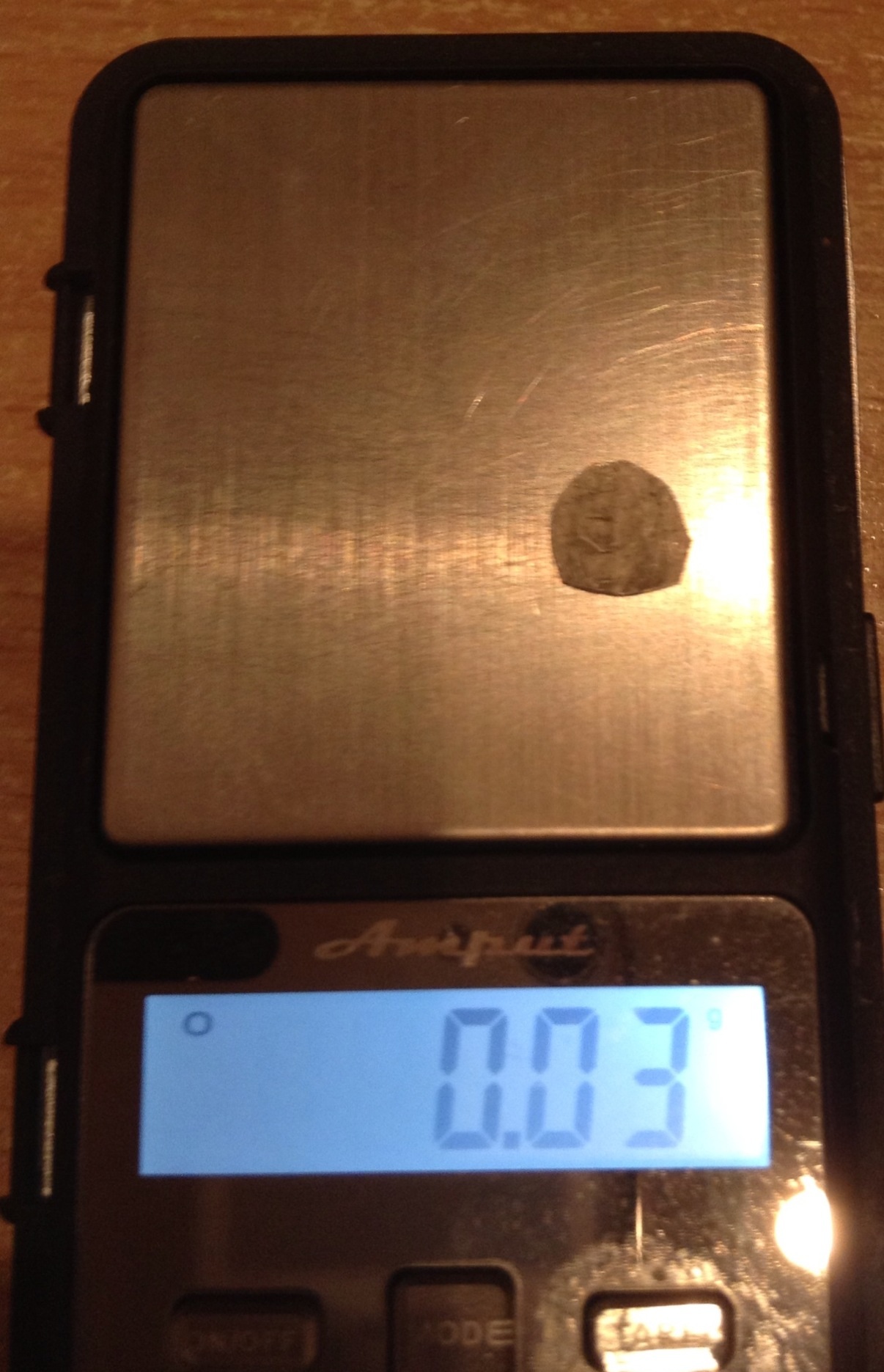

QUOTE(erydan @ Dec 15 2013, 16:00)
Ой а можно взглянуть на такое! Это что же за монета такая и из какого металла?
Или брактеат из фольги?
Низкопробное серебро.

QUOTE(Ганибал @ Dec 16 2013, 18:54)
Линейку бы рядом. Какой диаметр...

QUOTE(Fokyc @ Dec 16 2013, 19:02)
Павел, это старая фотография.
Примерно 4-5мм .
