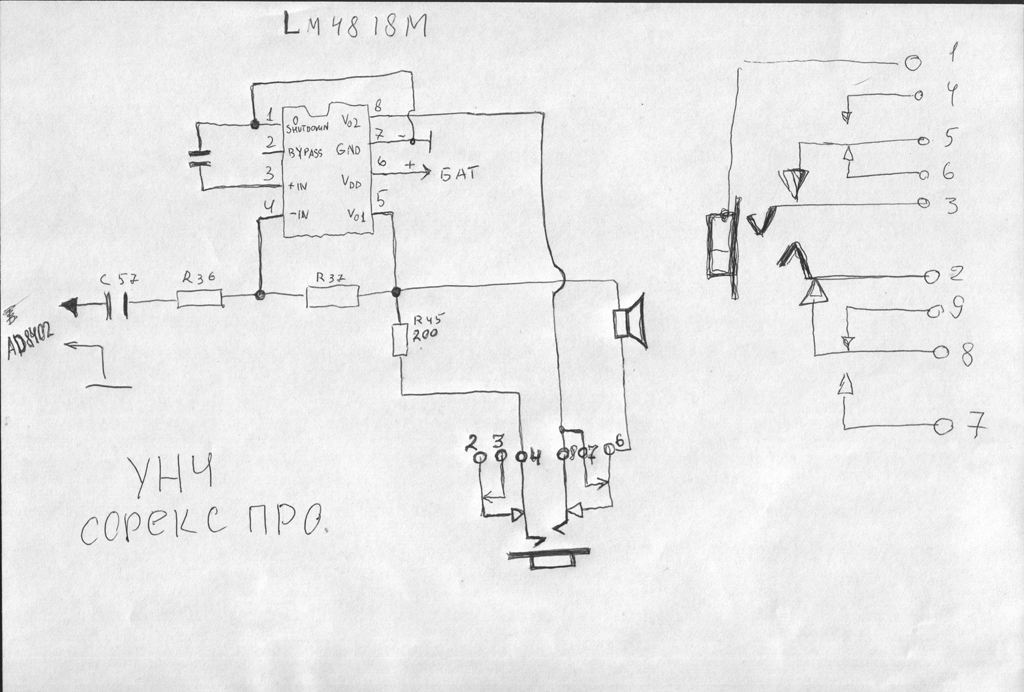

Какие разъёмы лучше для съёмной башки использовать? Посоветуйте.
Для простоты-те же, что и на соединение "катушка-блок",четырех пинов достаточно (наушники-моно), на разъеме есть "ключ", не удастся перепутать, разъем винтовой, не разболтается, бывают "папы"-те, что в блоке, герметичные, как и "мамы" на катушке.

Так там два проводка питания и три наушников. Какой из них не использовать? Может лучше для пяти?

Думаю,"-" сетевой-общий и на наушники, и на питание. Но, лучше у Львовича проконсультируйтесь. Он мог и "+" общим сделать, с него станется.wink.gif

QUOTE(КАНОНИР @ Dec 11 2013, 21:23)
QUOTE(Zmej @ Dec 11 2013, 21:27)
Там 5 проводов. +/- и 3 на гнездо ушей. Общего провода с питанием в цепях наушников нет - усилитель построен по "мостовой схеме" на МС34119. ddd.gif
Микропоркой (мышиный коврик) обклеивал когда-то и подлокотник и ручку, только вот рукоятка пачкается и обдирается, переклеивать не айс...
ЛИЧКА - НЕ РАБОТАЕТ !!! НЕ ПИШИТЕ !!! НЕ ОТВЕЧУ!!!

QUOTE(sss @ Dec 11 2013, 22:43)
Можно и стандартный 5-ти пиновый разъем импользовать, его и найти проще smile.gif

QUOTE(Zmej @ Dec 11 2013, 22:53)
Ну вы блин даёте... (С)
З.Ы, Чуть не прорисовано контакты 1 и 2 сомкнуты.

sss,это часть схемы от металлоискателя,или же для "обьяснения" количества проводов?
Да, и если как вы пишите "1 и 2 контакты соединены", то на кой тогда наушники, если звук тогда будет идти и из динамика, а это повлечет за собой повышения потребления тока от "аккумов"? На схеме все верно.

QUOTE(sattel @ Dec 12 2013, 08:36)
Схема (от Ф70) для разъяснения: для чего 3 провода...
Контакты соединены при работе на динамик. При работе на наушники - потребление уменьшается т.к. последовательно с ними подключается резистор. По этому: не важно какое сопротивление должно быть у наушников! Хоть 0 Ом - усилитель не сгорит! А вот большое - будет меньше мощности, тише звук. Т.е. наушники нужно подбирать по качеству звука на каждой модели МД
персонально, а не по тому, что это KOSS 100 Ом и рекомендован minelablogo.gif cheesy.gif
QUOTE(mud terrain @ Dec 12 2013, 11:20)
Может, пригодится кому
Эта более правильная схема! smile.gif LM4818 и МС34119 очень похожи....отличаются по
мощности и напряжению питания, могут встречаться в разных приборах akalogo.gif ...
