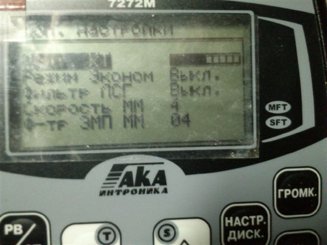

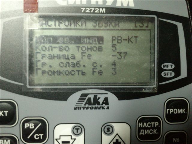

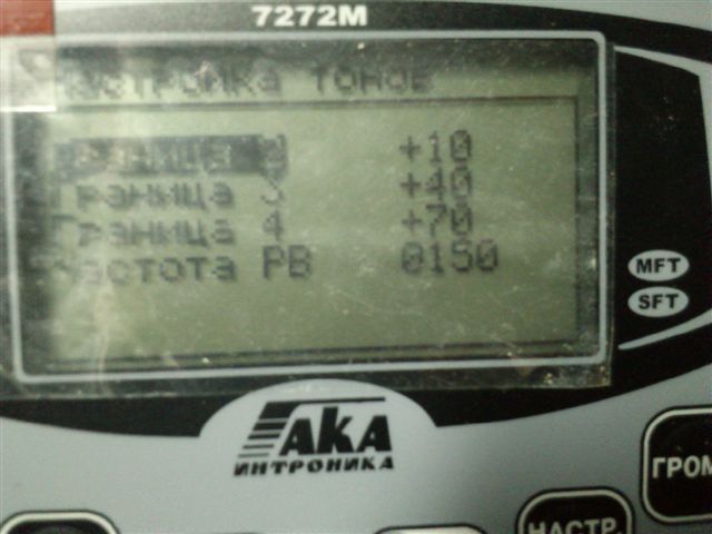

QUOTE(Gold_Mod @ Nov 11 2013, 17:10)
Slaik, если не секрет какие настрйки используете, просто чето я пока вообе никак не могу определить что под катушкой без годографа, такое ощущение все монетой звенит и сигналы такиеже четкие и ровные во все стороны.
Настройки обыкновенные, изменил только озвучку железа по частоте, КТ не меньше 12, РВ-8, режим Все металлы, Эконом ВКЛ или ВЫКЛ по ситуации. Системный баланс делаю после каждого извлечения АКБ на зарядку. После регулировки БГ в авто режиме, в ручную увожу в + пока глючки станут еле еле слышимыми, обычно это 2-3 единицы. Т.к. у меня грунты в местах поиска примерно одинаковые, по приезду на место делаю поправку БГ только в ручном режиме и все. На сильном жел. мусоре иногда применяю 1 программу, так же в процессе пользуюсь тумблером силы тока в катушке. Хожу только в наушниках. Как то так. Остальные настройки на фото.

А если ОУ -1 ставить он вообще ченить будет видеть кроме как в упор к катушке. По логике вещей получается он слабее будет реагировать на маленькие монеты и ему проще будет зацепить большую желязку. Поправте елси не прав
