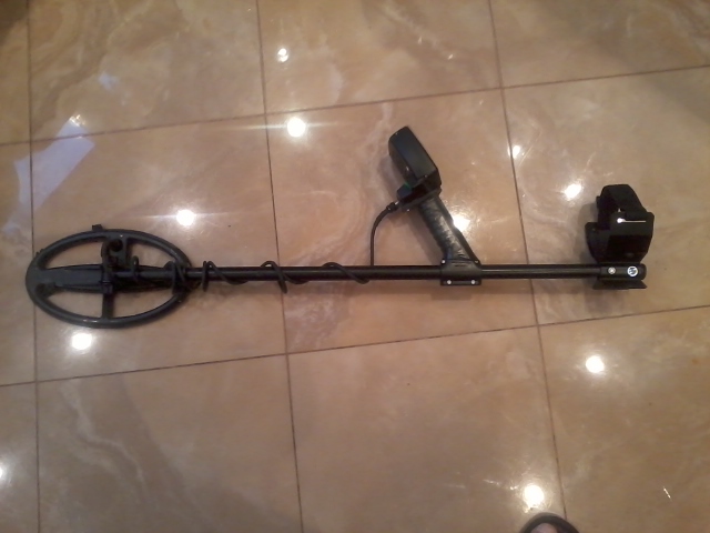

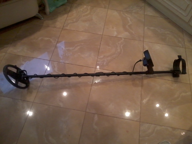

Только разрабатывал её физик теоретик, может быть и гениальный, но сидя в кабинете... нарисовал векторы баллансировки в виртуальной среде!
В результате получилась: не эргономичная, не устойчивая, обьёмозанимающия конструкция.
Что нужно переделать:
1) Уменьшить наклон рукоятки, что позволит избавится от сполера подлокотника!
2) Признать: батарейный отсек - "конструкторским ляпом"!
Сделать другой- возможно лежачий (типа Вайтса) с надёжной крышкой...
В результате получим: компактную, более надёжную, устойчивую конструкцию.
З.Ы. Подумать о судьбе "не рождённого" Пелигрима... дабы избежать его "инвалидного" будущего...
З.Ы.Ы. Возможный пример штанги Беркута( Сорекса) рабочий(!)

sss,хорошо получилось,только все равно объемно очень,совсем коротко не сдвинуть,только разбирать.
Так лучше smile.gif :

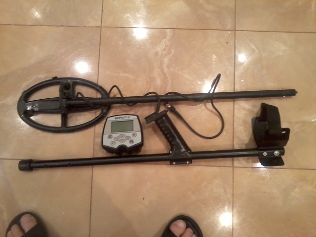

QUOTE(Baiker @ Nov 5 2013, 19:01)
Классно, только дороговато... sad.gif Голова съёмная?
В моём варианте: получилась двух коленка, из трубы от триммера.
В сложенном состоянии (на фото) 90см.
Голова быстросъёмная, как на Беркуте(Сорексе).
Всё разбирается на 3 части: нижняя штанга с катушкой, голова и верхняя штанга с подлокотником.
Весь набор прекрасно умещается в "лопатном" отделении стандартного "рюкзака кладоискателя" включая короткий фискарь 80см. "дачник"!
Т.е. 2/3 рюкзака пустые... ddd.gif
