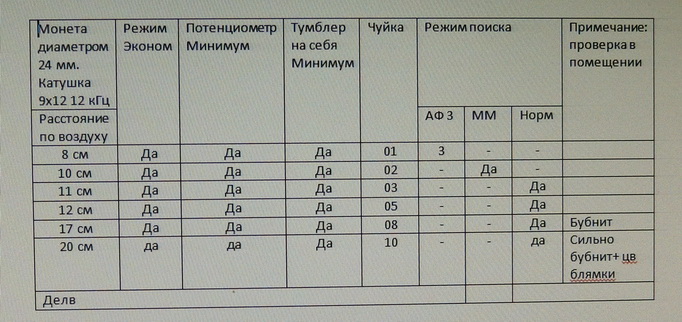

Такие вот результаты замеров по воздуху для катушки 9х12.
Цель- сколько будет минимально.
