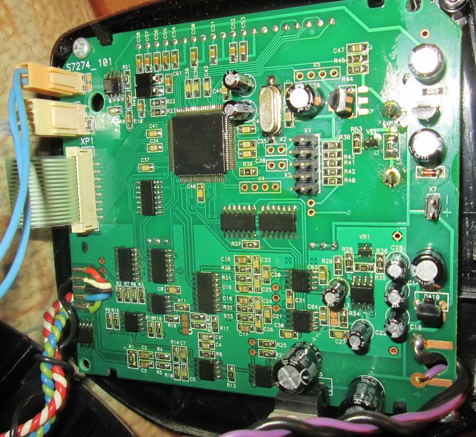

Люди всем привет, прошу помощи. Пропало изображение Сигнуме МФТ, все работает подсветка и прочее, изображения нет. Появлялось на пять минут два раза, потом исчезло и с концами, прибор не выключал.

Шлейф? Разберите и попробуйте аккуратно втыкнуть глубжее.

QUOTE(Fokyc @ Sep 23 2013, 14:28)
Втыкнуть поглубже где. Заранее спасибо.

Широкий, мягкий шлейф,над ним Хр1

QUOTE(Михалыч мл. @ Sep 23 2013, 14:41)
Гибкий шлейф идет к клаве, а экран припаян к плате. Обратитесь в АКА.
Михалыч мл.

QUOTE(An@dy @ Sep 23 2013, 15:13)
Шлейф пошевелил надовил, не помогает, горит экран зелёным светом и всё. Может ещё где пошевелить. До АКА 400км.

Ну если не помогло(у меня было такое, шлейф частично выпадал), то только отправлять...

QUOTE(Михалыч мл. @ Sep 23 2013, 15:20)
На всякий случай поглядите, что делается на выводах экрана, которые припаяны к плате. Если есть окислы, протрите спиртом. Но скорее всего дело не в этом. Сейчас главное не усугубить проблему, так что аккуратнее.

QUOTE(An@dy @ Sep 23 2013, 15:28)
Лежит на обогревателе, может где промокло от дождя.

Если спирт или бензин(калоша) не поможет тогда спецу по ремонту под мискроскоп , что лучше всего
